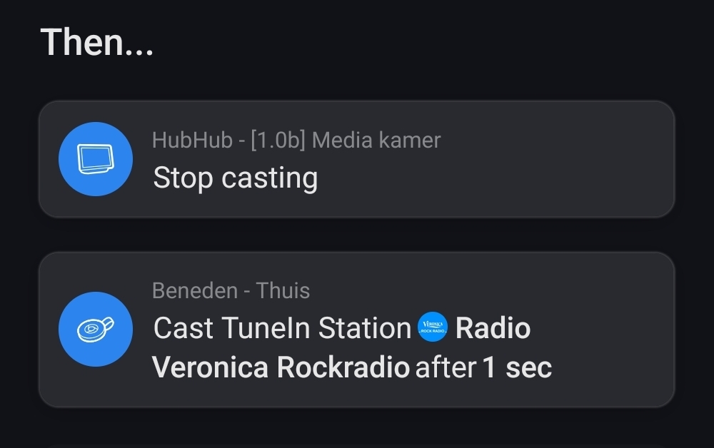

Gebruik je wel, zoals in mijn voorbeeldflows, de “Stop casten” kaart voordat je de Cast kaart laat starten?
Ik heb een 2023 en probeerde nu ook via normale flow maar nog steeds niets.
Ik heb stop casting en daarna met 1 sec vertraging de TuneIn gedaan. Best frustrerend.
Hmmzzz, dan zou ik support inschakelen, blijkbaar gaat er dan toch iets mis in de Chromecast app op de Pro 2023 modellen?
