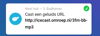

Geen idee waarom het niet werkt. maar dit werkt bij mij:
URL: http://icecast.omroep.nl/3fm-bb-mp3
Thanks, dit werkt wel. Ik snap niet waar het precies mis ging.

Nog niemand die dit heeft kunnen oplossen? Ik werk nu ook met ‘cast een geluids-url’, maar dat geeft zo’n lelijk beeld ;-). Het is natuurlijk maar een detail, maar met TuneIn krijg je wel mooi logootje in beeld enzo… ?
