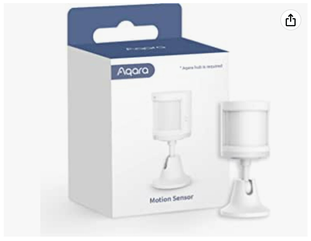

Ok. Je vais voir du coté de Aquara. Sais-tu s’il est reconu ? Car le capteur de présence Aquara lui n’est pas reconu malgré que l’application dit qu’il l’est.
J’ai des capteurs Aqara de présence et d’ouverture qui fonctionnent correctement.
Bonjour Sebyldino, j’ai déja acheté ce cateur aquara mais malheureusement le développeur de l’application pour Homey ne l’a pas intégré. J’ai du l’échanger pour un Fibaro.
Tu as celui dans ta solution ?
Bonne journée.
J’ai un Aqara avec capteur de luminosité, 1 autre sans et 2 Mi Hime, ils fonctionnent très bien. A savoir que tu peux sélectionner n’importe quel appareil à appairer même si le tiens n’est pas dans la liste. Tu peux par exemple dire que tu souhaite appairer un capteur d’ouverture et appairer ton détecteur. Ça détectera automatiquement le capteur en question.
Lorsque j’ai essayé, homey ne le reconnaissait pas. J’ai lu sur le forum qu’il n’était pas reconnu car le développeur ne l’a pas pris en compte. Je réessaierai à l’occase. Je vais tenter un capteur d’ouverture pour ma porte de garage et je te tiens au courant.
