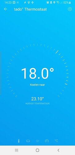

ik bedoel en heb het over
dit wil ik bekomen maar je vindt in die officiele referentie alleen maar info over boolean en numeric capability’s
Graag had ik een specifieke voorbeeldcode gezien van de pick capability zie oranje foto.

Nu ben ik op weg maar hoe zorg je voor die oranje achtergrondkleur bij mij is die zwart.
Mss gaat dit “vanzelf” aan de hand van koelen of verwarmen?
