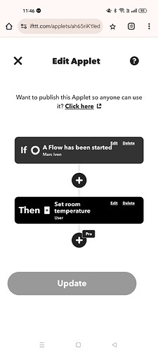

Wel, gisteren m’n Bosch EasyControl geïnstalleerd en dan pas tot de constatatie gekomen dat er geen Homey app voor was. Ben de ganse avond bezig geweest om op github naar wat api’s etc te zoeken maar blijkbaar is Bosch zeer terughoudend. Onbegrijpelijk maar waar.
Ik ben uiteindelijk na heel wat zoekwerk er wel in geslaagd om met IFTTT een flow te maken die toelaat om de temperatuur in te stellen op eender welke waarde vanuit Homey. Op dit moment kan ik die flow vanuit elke Homey flow aanroepen. Voor mij is dit de voornaamste functionaliteit wat ik met Bosch wil doen.
De stappen zijn als volgt:
IFTTT heeft een koppeling met Homey, die je moet gebruiken om de “If This” stap te linken met je Homey start flow met data parameter. De data parameter is de temperatuur die je wilt instellen.
IFTTT heeft ook een koppeling met Bosch EasyControl waarmee je de “Then That” stap linkt met de ‘Set room temperature’ met data koppeling.
De resultaat flow kan vanuit elke flow aanroepen worden. Voor de gemakkelijkheid heb ik middels de “Virtual Devices” app ook nog een “Bosch EasyControl” device aangemaakt waarmee ik snel kan switchen tussen Aan (22 graden) en Uit (15 graden). Voor mij volstaat dit nu even.
Een leuke uitbreiding was wel geweest dat ik de temperatuur via de thermostaat kon uitlezen. IFTTT biedt momenteel deze functionaliteit niet.
