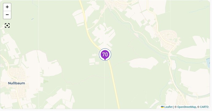

Home Assistant kann das im Moment besser. Er kann bis zu 10 Blitzer in eurer Stadt erkennen und zeigt sie sogar noch auf dem Dashboard in einer Karte.

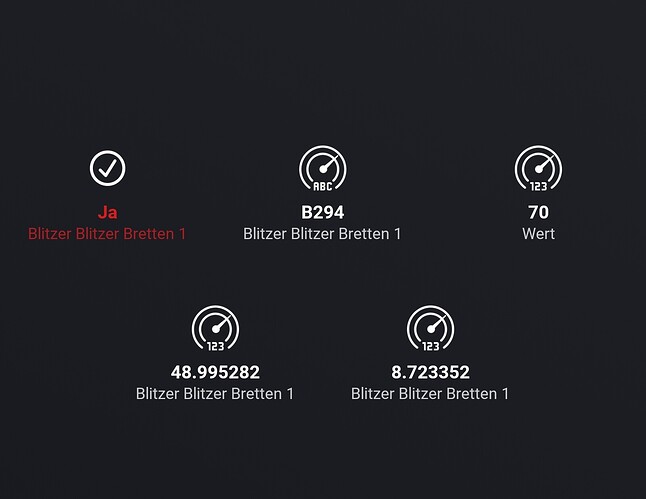

Ihr müsst jetzt in Homey mit der Home Assistant Community App ein benutzerdefinierte Gerät erstellen. Dort wählt ihr die Entientät eures Blitzers und gebt nacheinander die für euch relevanten Attribute ein.
Das Ergebnis ist dann eine Kachel, die anzeigt ob, wo (Bundesstraße B294) und wie schnell (70 Km/h), dass an dieser Stelle gefahren werden darf. Die unten stehenden Koordinaten bezeichnen den genauen Standort, womit Homey allerdings nichts anfangen kann.
Ich denke aber es bringst schon viel, wenn man weiß, in welcher Straße ein Blitzer steht. Wer HA benutzt, kann sich ja da mit dem Dashboard den genauen Standort auf der Karte anzeigen lassen.
