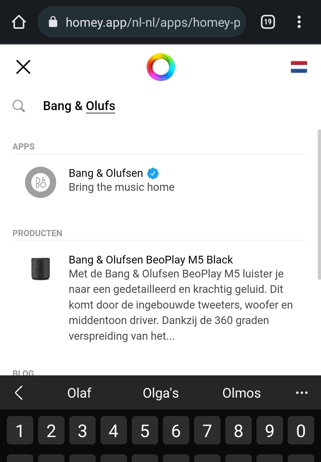

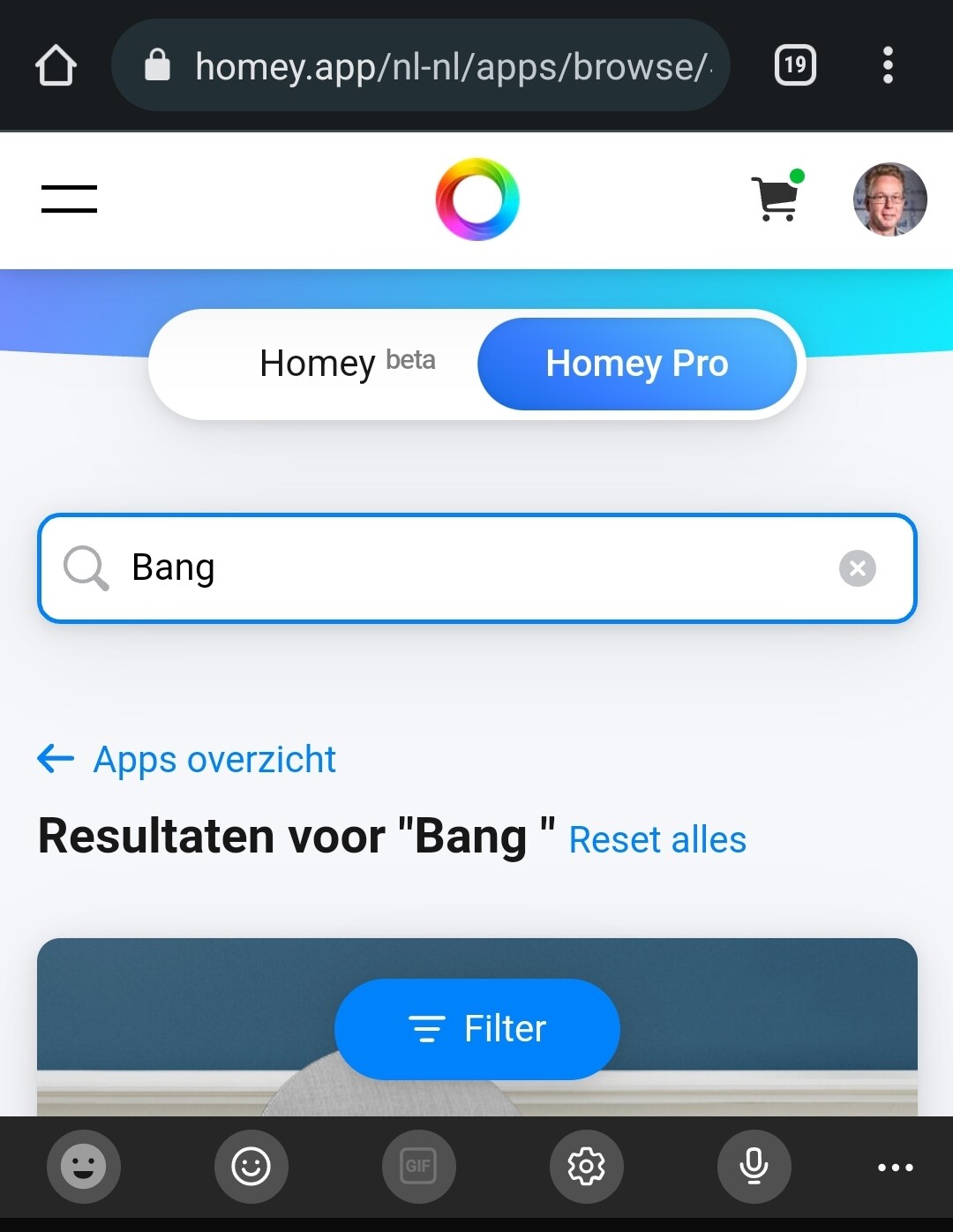

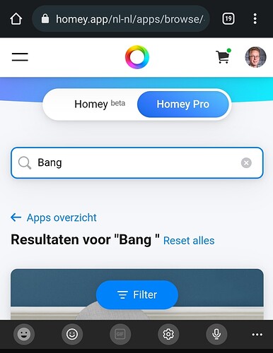

Jij zoekt via het vergrootglas (daarbij krijg je meteen de zoekresultaten te zien), maar het gaat mis met het zoekformulier op de app pagina (want de zoekopdracht wordt niet fatsoenlijk geurlëncodeerd).
Wat @robertklep zegt, reproduceerbaar bij mij. :+1:
Scherp, je hebt helemaal gelijk. Die zoekoptir had ik op het kleine schermpje gemist maar ook bij mij gaat die fout
