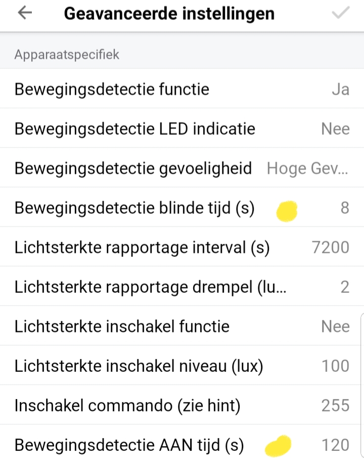

Ik heb een bewegingssensor van Xiaomi gehad die bleek te storen op het netwerk, weg gedaan. Nu heb ik een Neo coolcam pir v2, de ene keer doet ie het wel de andere keer niet. Dus niet echt te vreden. Ook niet qua afstand van detectie.
Wie is er tevreden over zijn pir, bewegingssensor en waarom? Welke is aan te bevelen?
Nou gewoon wat ie moet doen. Soms sta ik op een meter of twee er voor dan doet ie het pas. De volgende keer zie ik dat ie detecteert op een meter of vier en dan start de flow niet. En de andere keer reageert ie helemaal niet.
1.50 a 1.70 ben hem nog aan het testen wat het beste is. Maar hij blijft nu continu in de bewegingsmodus. Heb hem net al helemaal verwijdert en weer op nieuw toegevoegd. Maar nog steeds het zelfde.
Hmm en sensor geeft nog wel waardee terug naar homey? Anders een keer reset uitvoeren. Heb met een andere neo sensor ooit hetzelfde gehad. Na een reset draait hij nu al weer een hele tijd stabiel
Je zou hem eens dichter bij homey testen om alle signaal problemen uit te sluiten? Ik heb juist de beste ervaringen met neo coolcam. De fibaro’s zijn hier ellendig (blijven hangen, sabotage, reageren niet altijd.
Licht de sensor ook telkens rood op als hij “registreert”? Ligt hij consequent op als je langs loopt?
