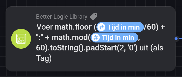

Heb een flow die uitrekent hoelang de poezen buiten zijn geweest per dag en hoe vaak ze in- en uitlopen. Dit toon ik dan in mijn dashboard.
Ik krijg het alleen niet voor elkaar om de minuten om te rekenen in uren.
Dus 352 min is 5 uur en 52 min, zou dan graag zien 5:52 buiten geweest.
Het lukt mij via de Better Logic Library flow-kaart. Deze formule zet een tijd in minuten om naar H:MM formaat (dus met voorloopnul voor de minuten)
Met de standaard Homey Logische kaarten lukt het mij niet. Misschien omdat je daarmee alleen kunt rekenen met een getal en de uitkomst ook weer een getal moet zijn. Kan dus geen tekst zijn, zoals in dit geval).
Je zou als tekst in de tijdlijn het volgende kunnen zetten:
Freek is {{floor(tijd in minuten/60)}} uur en {{tijd in minuten-(floor(tijd in minuten/60)*60))}} minuten buiten geweest
Met de better logic app kun je ook zo doen:
