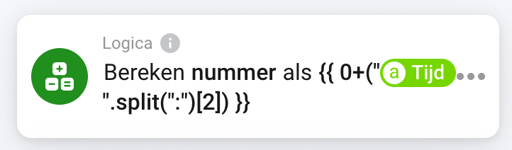

Beste mensen, ik heb een antieke klok (in mijn huis vol rvs). Deze klok slaat ieder kwartier zo hard dat we altijd de TV even harder zetten. Dat moet slimmer kunnen! Ik heb een trillingssensor in de klok gelegd (helaas werkt dat niet goed genoeg, maar dat terzijde). Als de klok slaat is de duur afhankelijk van het kwartier. Daarom wil ik weten op hoeveel minuten de klok (ongeveer) staat. Nu kan ik prima de tijd ophalen (formaat uu:mm, dus bijvoorbeeld 14:20), maar ik wil dus 20 in een variabele hebben (dus de laatste twee tekens van de tijd), en niet 14:20.
Dit moet kunnen lijkt me, maar… hoe?
Ik weet dat het niet het antwoord is wat je zocht, maar kan je niet gewoon de trigger kaart “elke…” gebruiken, en die instellen op 15 minuten? dan activeert die flow elk vol kwartier (0:00, 0:15, 0:30, 0:45).
Maar om goed antwoord te geven zul je toch meer informatie moeten geven wat van Homey je hebt, aangezien Homey (de niet Pro) dit wel heel lastig is, en met Homey pro het alleen met flinke omwegen waar Advanced Flow weer het makkelijkst is ivm inline HomeyScript.
{{ 0+("[TIJD]".split(":")[2]) }}

(although it’s a bit strange, because instead of split(…)[1] I had to use split(…)[2] for some reason)
Super, dank je wel Robert.
Ik ga het meteen testen!!
En het werkt!!
Net even zitten kijken, maar de array is echt alleen [uur, minuut] (in Homey) dus inderdaad beetje raar :thinking:

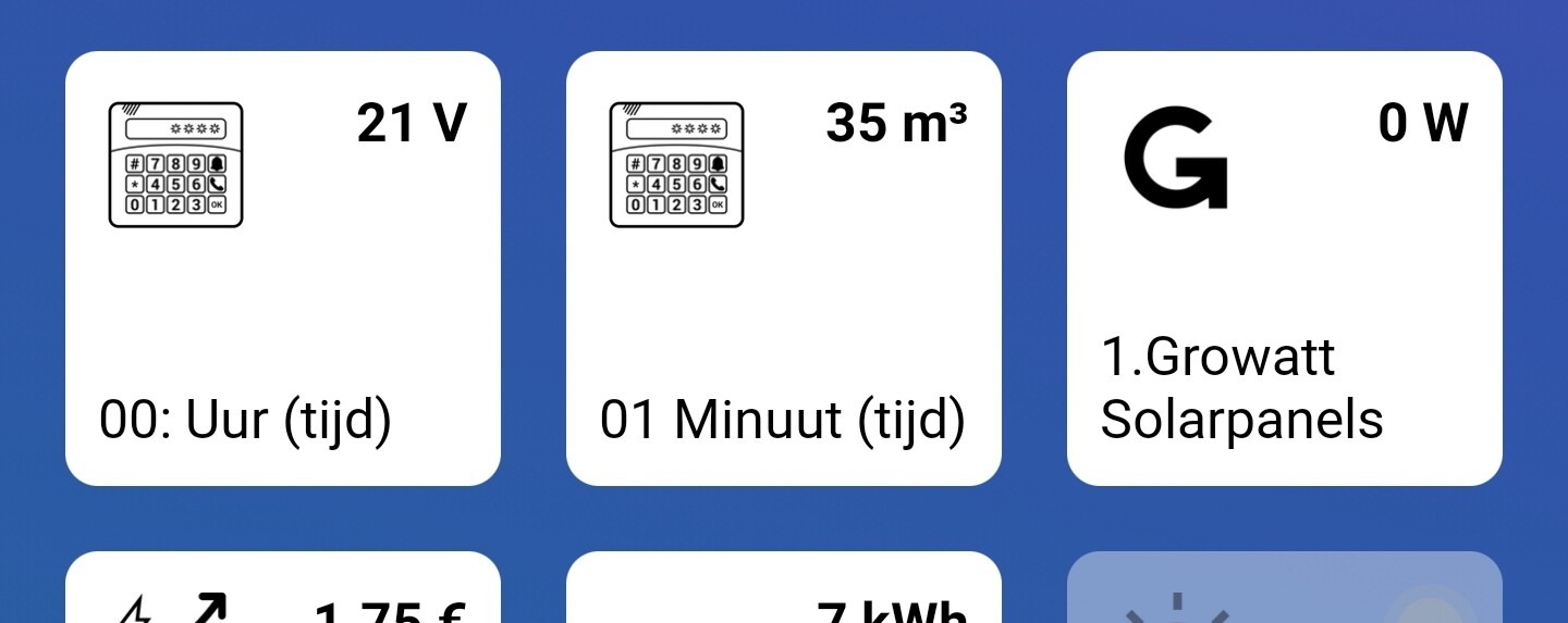

Thx Robert, eindelijk de tijd weergave op de tiles :sweat_smile::sweat_smile:
