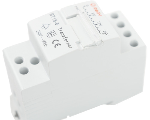

Heb je ook eventueel een tip voor het model transfo? Heb niet meteen een idee van het vermogen van de kleppen :thinking:…

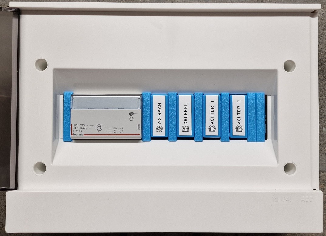

Voor degene die geïnteresseerd zijn hoe ik het uiteindelijk opgelost heb:
Ik heb er uiteindelijk voor gekozen om een zekeringkast te gebruiken en daarin alles te gaan bouwen. Deze hele combinatie gewoon met een stekker te verbinden aan het stopcontact, daardoor wordt het gezien als een apparaat en niet als vaste installatie voor een keuring. Dus eigenlijk heb ik gewoon een fancy “overkill” beregeningscomputer in een bakje gemaakt :grinning_face_with_smiling_eyes:.
Materialen die gebruikt heb:
  • Zekeringkast 12 modules (om uitbreiding mogelijk te maken)
  • Voeding/Transformator 230v-24V AC
  • Shelly 1 GEN 3 per magneetklep
  • Eigen 3D geprinte DIN-rail houders voor de Shelly’s
De Shelly 1 GEN 3 met de 3D geprinte DIN-rail houder
Voeding gemonteerd en de Shelly’s vaste voeding gegeven

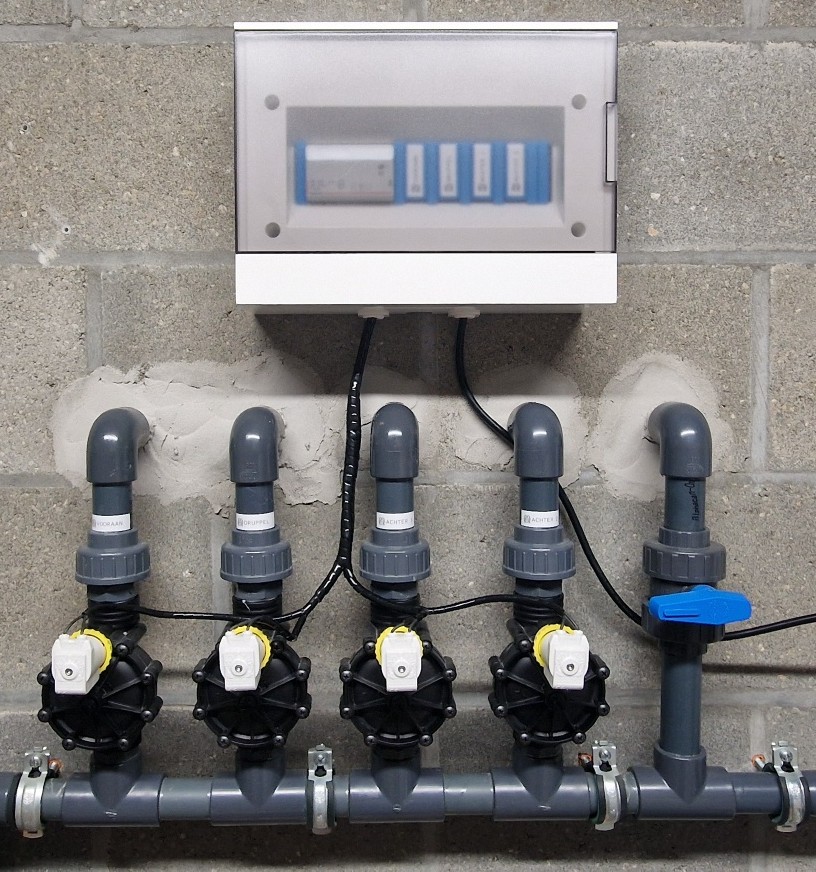

Magneet kleppen geschakeld aangesloten
**Sturing dicht en afgewerkt en spacers ertussen gemaakt **
Het hele setje
Fancy top.
Ziet er goed uit!
