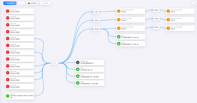

Hallo allen, ik ben bezig om mijn beluchtingsflow uit te breiden in de advanced versie.
Echter loop ik tegen een trigger probleempje aan (denk ik).
Ik heb 2 advanced flows voor het voeren van de vissen en het beluchten van de vijver. Deze moeten met elkaar “communiceren” d.m.v. triggers. Echter krijg ik dit niet helemaal voor elkaar. De voerflow werkt naar behoren en deze moet er voor zorgen dat de beluchting uit gaat tijdens het voeren en de skimmerlijn word dicht gezet (dit werkt prima). Wat me nu alleen niet lukt is om de beluchtingflow weer vrij te geven zodra de voerflow klaar is.
Het idee van de beluchtingsflow is dan ook dat deze alleen in mag gaan als het water te “warm” word en het tussen bepaalde tijden is. De trigger van deze flow is dan ook de watertemperatuur, echter heb ik dus nog een trigger nodig die deze ridel weer activeer na het voeren aangezien de watertemperatuurtrigger maar 1x kom.
Eigenlijk zoek ik dus een soort van set/reset of flipflop om het e.e.a weer te activeren.
Of is het zo dat zodra de watertemperatuurtrigger eenmaal geactiveerd is deze altijd hoog blijft.
Hoop dat het een beetje duidelijk is wat ik zoek.
Heb dan ook mijn 2 flow toegevoegd te verduidlijking.

Ik probeer dus d.m.v. de logica de beluchting opnieuw te trggeren wat volgens mij niet kan omdat alles ervoor al een keer een trigger heeft gehad en niet continu hoog blijft.
Gedacht aan het gebruik van een timer/stopwatch om na xx tijd weer de beluchting te starten.
Mogelijke andere optie is om een variabele te gebruiken. Die aan het eind van de andere flow een waarde te geven. Vervolgens kan de wijziging van de waarde gebruikt worden als trigger.

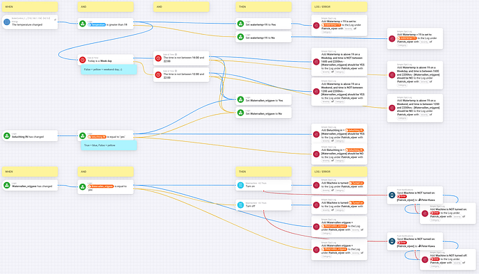

Hallo Peter,
Het heeft even geduurd om met jou opmerking iets te doen. Iets met te veel projecten en te weinig tijd… Maar war jij heb voorgestel heb ik doorgevoerd en dat stuk werkt inderdaad een stuk soepeler. Ik moet nog steeds wennen aan het feit dat je alles moet triggeren voordat er een actie uit voort vloeit.
Echter loop ik nu nog wel tegen 1 dingetje aan. Wellicht kan jij je licht hier over laten schijnen.
In onderstaande print screen heb ik een stuk van de flow geknipt. Het gaat hem dan voornamelijk om het “ALL” blokje. Pin 1 is hoog zodra de temperatuur boven de 19gr en blijft dat ook vanwege het logicakaartje. De beluchting word geschakeld op basis van pin 2 d.m.v. de logicakaart “beluchting in” (vanuit een andere flow, getest en werkt). Als ik deze onafhankelijk van elkaar test in de flow werkt het prima, maar zodra ik alles “automatisch” laat mee lopen word de beluchting niet geschakeld. Deze snap ik dus niet helemaal. Ik ga er vanuit dat een ALL blok hetzelfde is als een AND blok en dat deze dus het signaal doorzet zodra beide pins actief zijn. En mocht er 1 pin wegvallen dat dan het signaal word gestopt.
Hoor graag van je of dit klopt wat ik zeg en wat ik eventueel fout doe/ kan verbeteren.
Groet,
Robert
Dag Robert,
Ik voeg bijna altijd Simple Log kaartjes toe aan alle flows, zéker bij deze flow is dat handig om te zien wat er nu wel en niet gebeurt.
Óók gebruik ik eigenlijk nooit ALL blocks.
Want het is hetzelfde als flow kaarten in serie zetten.
Ik vind dat persoonlijker veel leesbaarder.
(Net als ANY block hetzelfde is als flow kaarten parallel zetten).
Klopt.
Nee zo werkt het niet.
Het kijkt enkel of de alle inputs CONTINU hoog staan, en laat dan het signaal door. Het werkt dus nooit als je trigger signalen gebruikt.
Eigenlijk zouden de ALL inputs geen trigger outputs moeten accepteren > da’s een verzoekje waard aan Support.
Nee, het signaal, de trigger is slechts een éénnmalig kort event. De trigger blijft niet hoog of laag, hij geeft slechts tijdens de trigger de status door.
Het logica kaartje vergelijkt die status vervolgens met iets wat jij hebt bedacht.
Ik mis het gedeelte dat de logica “Beluchting in” op ja of op nee zet.
Zonder dat ik de rest van de functionaliteit weet, zou ik het stukje flow dat je deelde, als onderstaand opzetten;
Tips:
-de kaartjes ‘het is tussen maandag en vrijdag’ (of niet), kun je vervangen door ‘het is een weekdag’ (of niet)
-het logica kaartje EN “beluchting ‘in’ is gelijk aan JA”, hoef je maar 1x te gebruiken:
bij WAAR wordt de blauwe nippel actief, en bij nietWAAR wordt de gele nippel actief
Je ziet dat door de log kaartjes de flow best wel groot wordt. Ik zet ze daarom het liefst in een apart gedeelte aan de rechterkant. Dan weet ik dat die niets met de werking van de flow te maken hebben.
Eigenlijk zou er nog een “Hide log cards and lines” functie mogelijk moeten zijn haha.
