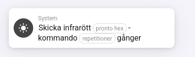

Men för att kunna anvÀnda dom med Homey sÄ tror jag att du mÄste ha en Homey Pro (plus en bridge om du inte har ljusen i nÀrheten av din Homey Pro) och anvÀnda detta kortet, vilket innebÀr att du mÄste ta reda pÄ vad det Àr för kod som fjÀrrkontrollen skickar.

Ja jag har bÄde Pro och Bridge. Testade att köpa ett vÀrmeljuskitt frÄn Amazon som hade en IR fjÀrrkontroll. Satt och testade ett antal olika alternativ via IR appen. Men hittade ingen som matchade. TyvÀrr kan man ju inte klona in IR lÀngre.. kÀnns som att bara av och pÄ borde fungera.

Har man en Àldre Homey (bollen) sÄ kan man spela in IR-koder pÄ denna sidan.
