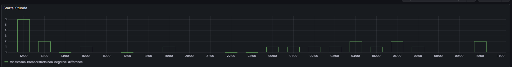

Ich wollte die Betriebsstunden und Brennerstarts meines Heizkessels gerne Tageweise und nicht kumuliert in den Insights angezeigt haben.
Momentan sieht es so bei den Brennerstarts aus:
Im Iobroker:

es ist so, da mir der IOBroker mehr Datenpunkte von der ViessmannAPI liefert, hole ich die Daten dort ab. Man hat nur 1440 Zugriffe als Normaluser bei Viessmann frei.
Also wollte ich nicht noch eine App im homey die Daten loggen lassen. Ausserdem können auch die beiden homey-Viessman-Apps die beiden Zähler nicht so darstellen.
Somit also der Weg via mgtt. Der Wert im homey ist auch der Wert den die API liefert.
Der IOBroker schreibt in eine InfluxDB die Datenpunkte die man haben möchte.
Das Diagramm oben ist von Grafana was die Werte von InfluxDB holt.
In Grafana werden dann die Werte wie gewünscht dargestellt.

Grafana nimmt dann nur die Zeit vom Datenpunkt dazu und kann somit alles andere berechnen.
Influx sieht genauso aus wie homey:
