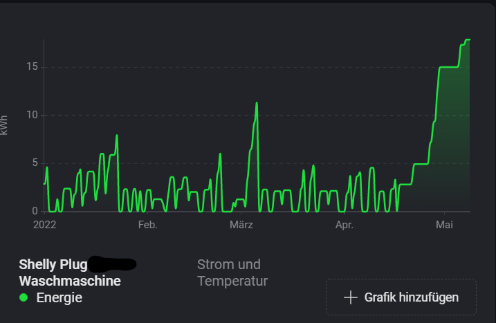

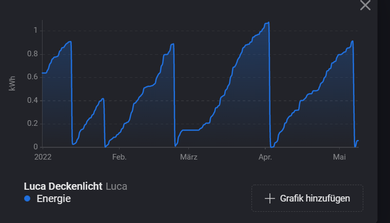

obwohl ich Homey Poweruser bin, erschließt sich mir einfach nicht, unter welchen Umständen Homey den summierten Werte von Geräten löscht. Es scheint willkürlich.
Ich möchte wissen, in welcher Zeit ein Gerät wie viel Strom verbraucht hat und kann nicht glauben, dass ich dafür einen Workaround brauche. Siehe Screenshots, völlig unklar, warum Werte gelöscht werden.
Rebooten Stromausfall, Cloudanbindung, alles hat keinen zeitlichen Zuammenhang. Na, wer weiss bescheid. :wink:

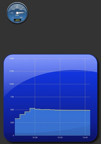

Dazu benutze ich einen Youless, der direkt auf dem Stromzähler pappt. Vielleicht ist das etwas für dich. Er liefert umfangreiche Statistiken mit seiner App und ist gleichzeitig in den Homey Insights geloggt.
Live Ansicht:

@Stefan_1, um welches Gerät (Hersteller, Typ) handelt es sich denn beim Luca Deckenlicht?

Ich hab nen Shelly Plug und genau dasselbe Problem wie oben beschrieben mit den anderen Strommessern
Luca ist ein Shelly 1L Wandschalter.

In der Fibaro App gibt’s für jedes Gerät einen eigenen Treiber/Programmcode. Ist in dem Programmcode für den Walli Switch ein Bug drin, werden die Daten in Insights nur für dieses Gerät falsch dargestellt. Die Insights Daten der anderen Geräte werden trotzdem richtig angezeigt. Es muss also kein generelles App Problem sein, sondern eher ein Problem des Geräts.
Da es bei Dir scheinbar nur (?) Shelly Geräte betrifft, würde ich an Deiner stelle mal im entsprechenden Shelly Beitrag das Problem schildern oder auf GitHub einen Issue eröffnen.
