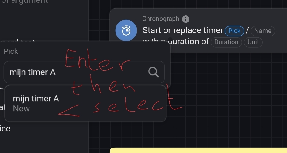

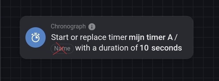

Timer voorbeeld
Nieuwe timer aanmaken:
  • voeg een timer kaartje in
  • klik in het “Pick” of “Kies” veld, en type vervolgens een verzonnen timernaam in;
    deze zie je dan in de keuzelijst eronder/erboven verschijnen
  • hier moet je dan op klikken om de nieuwe timernaam te selecteren
  • sla nu de flow op
  • de nieuwe timer is nu aangemaakt
