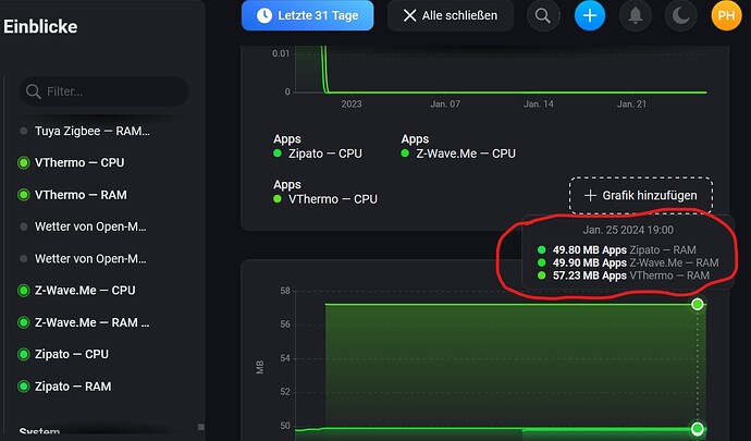

Hallo,
ich hatte mir mal die Apps von Zwave.me, Zipato und VThermo angesehen, später aber wieder deinstalliert.
Jetzt sehe ich in Insights das diese Apps mit RAM-Verbrauch angezeigt werden, obwohl sie nicht mehr installiert sind. Die CPU-Nutzung ist aber bei 0%, und auch in SYSTEM werden diese Apps bei Speicherplatz und Arbeitsspeicher nicht aufgeführt.
Soll das so sein, oder ist das etwas für die Developer?
Das kann passieren, aber zum Glück kann man es selbst reparieren:
Screenshot from 2024-01-27 01-26-13
Ob das so gewollt ist, kann nur Athom beantworten.
Ich gehe aber davon aus, dass es nicht so sein soll und deshalb durchaus der Support kontaktiert werden sollte. Aber bitte vor dem Löschen der Insights Daten.
Weil wenn solche Bugs immer wieder durch Community User via Workaround korrigiert werden, hat Athom keine Info darüber und kann das Problem auch nicht beseitigen.

Ich habe eine Antwort von Athom bekommen.
→ Es kann vorkommen das noch historische Daten vorhanden sind, die dann auch angezeigt werden.
Aber diese Apps verbrauchen kein RAM oder CPU, daher können diese Insights einfach gelöscht werden.
