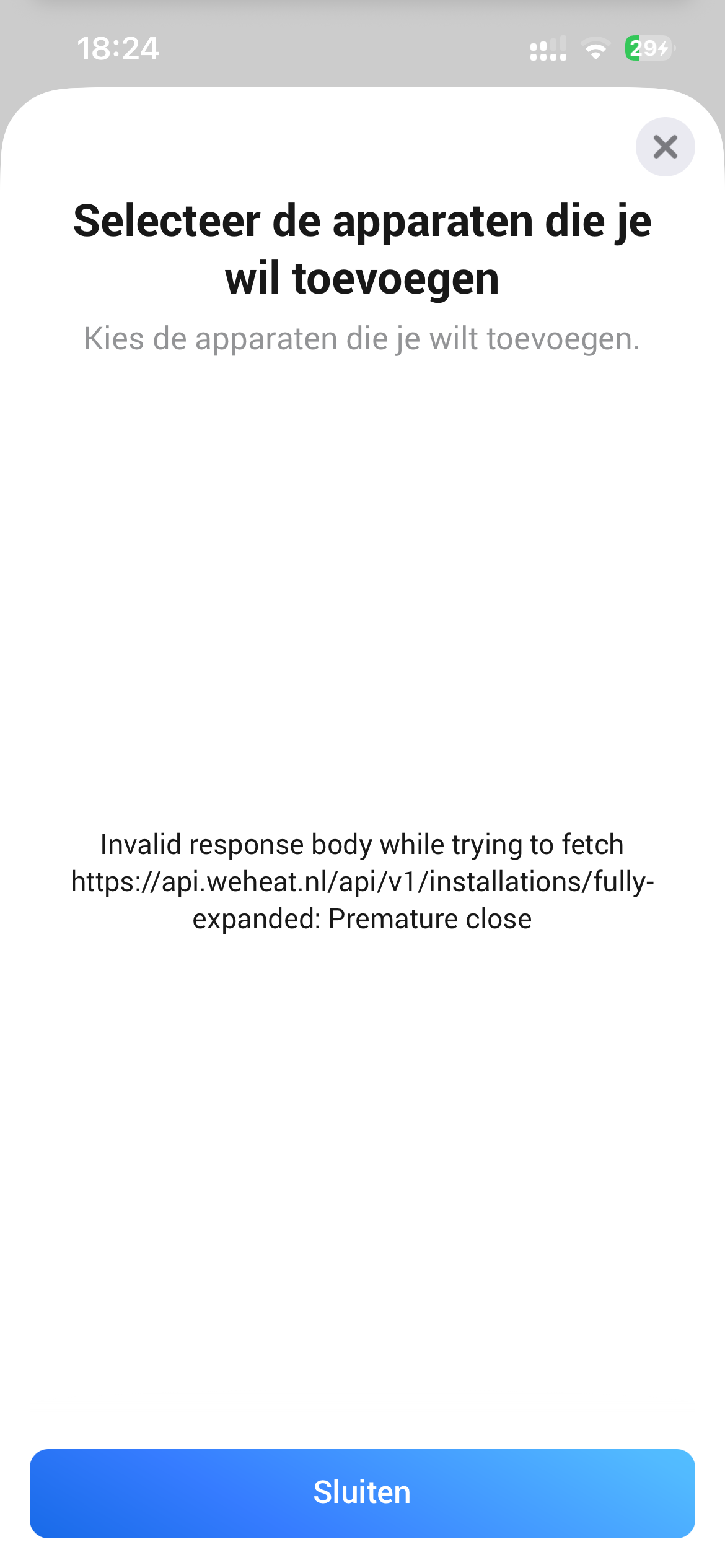

Momenteel is er ook een api storing. Ik kreeg geen updates meer en heb de app opnieuw geïnstalleerd, maar al ik de Blackbird nú probeer toe te voegen krijg ik de volgende foutmelding:
Invalid response body while trying to fetch https://api.weheat.nl/api/v1/installations/fully-
expanded: Premature close
Kan iemand dit fixen?
Alvast bedankt!
Does it work again? I tried it just now, and it did work.
Yes it’s working again! GREAT!
(yesterday morning is was still broken, have you fixed it or is it related to yesterday’s Homey firmware upgrade?
I didn’t do anything (no app update). I guess the Weheat API had some issues.
EDIT: I guess it had something to do with this: Slack
