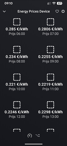

Hij haalt de prijzen niet op?
Ik zie bij de prijzen volgende staan
En bij de controler

Ik zou wel even kijken naar de prijzen: maak daar een een flow voor aan om ze op te halen.
Ik heb even gekeken, wij hebben zonneplan, op hun site staat dat de vast kosten incl btw €0,12286 maar als ik die afgerond er in zet klopt het nog bij lange na niet??
Wat ik heb gedaan. De EPEX/markt prijs voor een tijdstip opgezocht. Hierna de prijs (all-in) opgezocht op de website/je contract van je energie leverancier. Deze 2 van elkaar afgetrokken. Deze prijs in de APP ingevuld. Dan klopt het aardig.
Welke site gebruik jij om die prijzen te bekijken?
België of Nederland?
Nederland. ik heb even de EPEX site erbij gezocht, vandaag om 17uur zou de prijs 0,1650cent ongeveer kosten. als ik in de app geen vast kosten invul en geen btw dan geeft de app aan om 17uur 0,3149cent ??
Bij niets doet hij er standaard 15 ct bij op.
Is het niet makkelijker om dan de kale EPEX prijs weer te geven? dan kan ieder zijn eigen vaste kosten etc invullen?
Dat kan toch ook? Behalve als je 0 of leeg hebt doet hij er 15 bij op.
