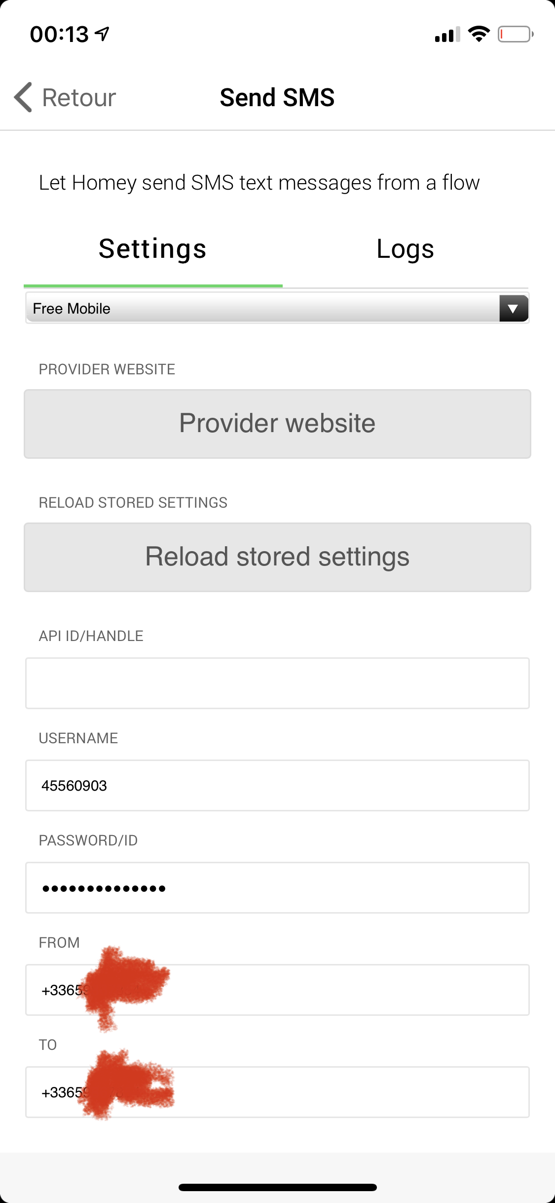

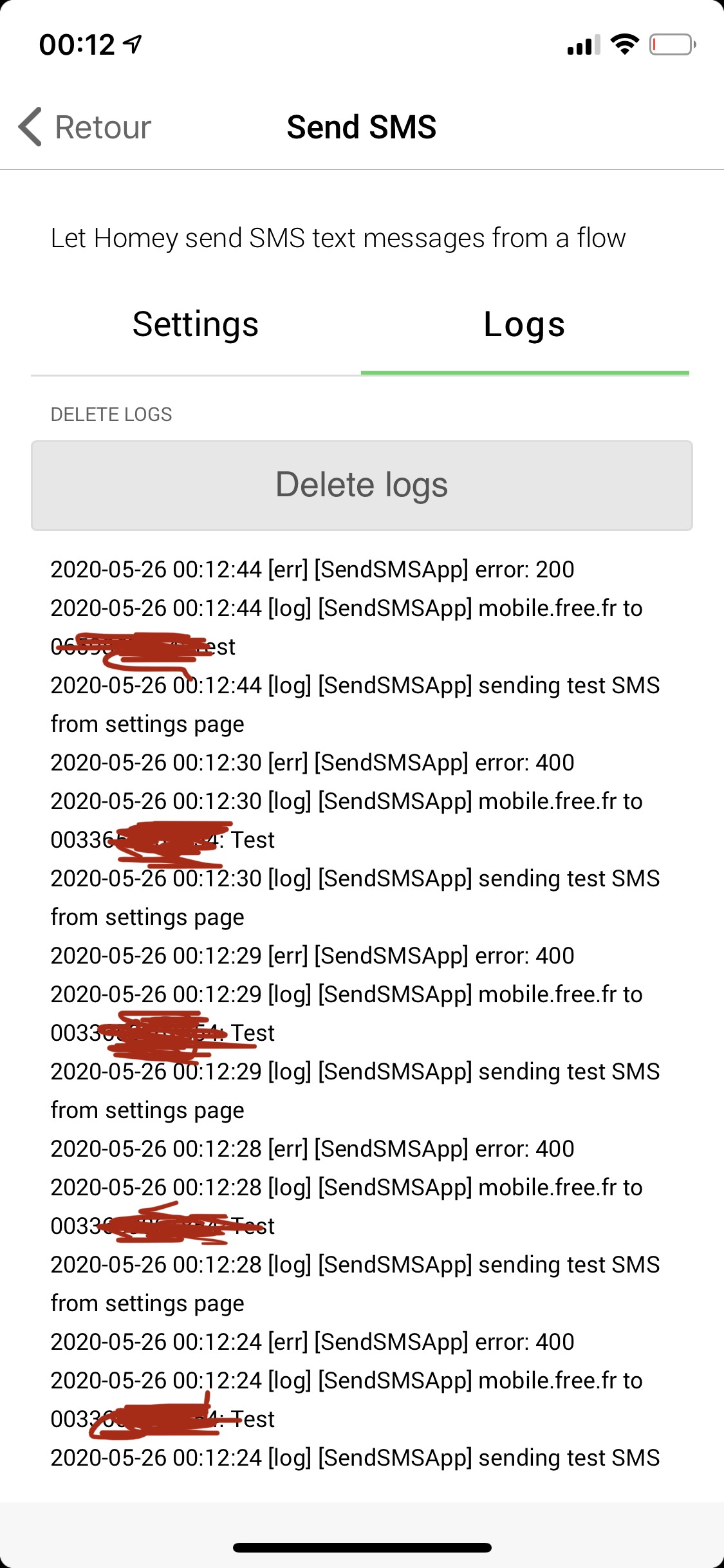

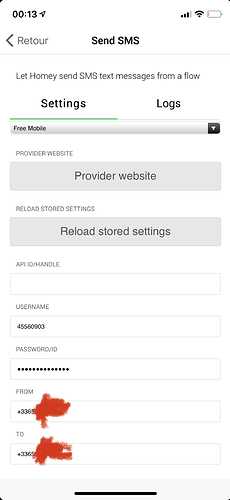

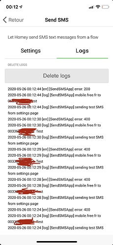

Hello Gruijter,
Thanks for the update but unfortunately it didn’t work
Wait no in fact it’s working ! I saw error in the log but the messages were send :grin: ! Nice work !!! Thanks a lot !

If you want, there are the error codes for free mobile provider :
• 200 : Le SMS a été envoyé sur votre mobile. (The SMS was sent to your phone)
• 400 : Un des paramètres obligatoires est manquant. (One of the required settings is missing)
• 402 : Trop de SMS ont été envoyés en trop peu de temps. (Too much SMS were sent in a short time)
• 403 : Le service n’est pas activé sur l’espace abonné, ou login / clé incorrect. (The service is not activated on the account or login/password wrong)
• 500 : Erreur côté serveur. Veuillez réessayez ultérieurement. (Server error, please try again later)
Thx. I will try to implement this.
Thanks to you :slight_smile:
