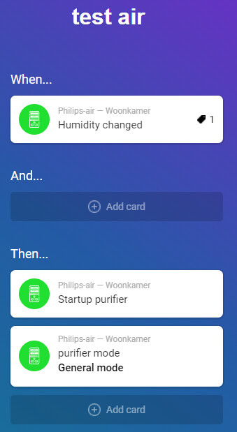

I bought a philips air purifiers & humidifier (AC3829) and connected to homey.
To connected with homey this work i can start the purifier, general mode, speed ventilator…
But now i would like to trying to found out how i can start they Humidifier with Homey?
Does someone know how or its only posible the start the purifier ?
But there is an option when humidity changed … i would think then let start the Humidifier?
who can helped me, thank you

not yet see the flow action com.athom.philipsair/app.json at master · biemond/com.athom.philipsair · GitHub
but does it work from the homey device? we saw that this does not work for all.
thanks
Hi Edwin,
hmm strange that homey can see the Humidity be changed? but have no action for this to start.
In the Clean Home+ app you can start this and can control it so i thought this would be the same like in homey to control this.
so there is way to start this function ?

yeah flow actions are different from menu / device actions. So I need to add this for flows. Will try to do this in the current weekend.

@raymond_thoonsen beter laat dan nooit,
Zou je deze versie kunnen testen Philips Air | Homey
Deze heeft nu een aan en uit Humidifier option.
als het goed werkt dan zal ik het publiceren.
Gr Edwin
Geen probleem @Edwin_Biemond, werkt perfect zie ik alles doet het zowel zuivering als bevochtiging helemaal top.
Het enige wat ik nog niet er tussen ziet staan is de slaapstand ?
Maar verder werkt deze helemaal goed hier dank je wel.
cool , voor slaapstand kan je fan_speed met s of silent gebruiken, deze flow action zou moeten werken,
oke super, dank je wel werkt helemaal perfect. toppie
