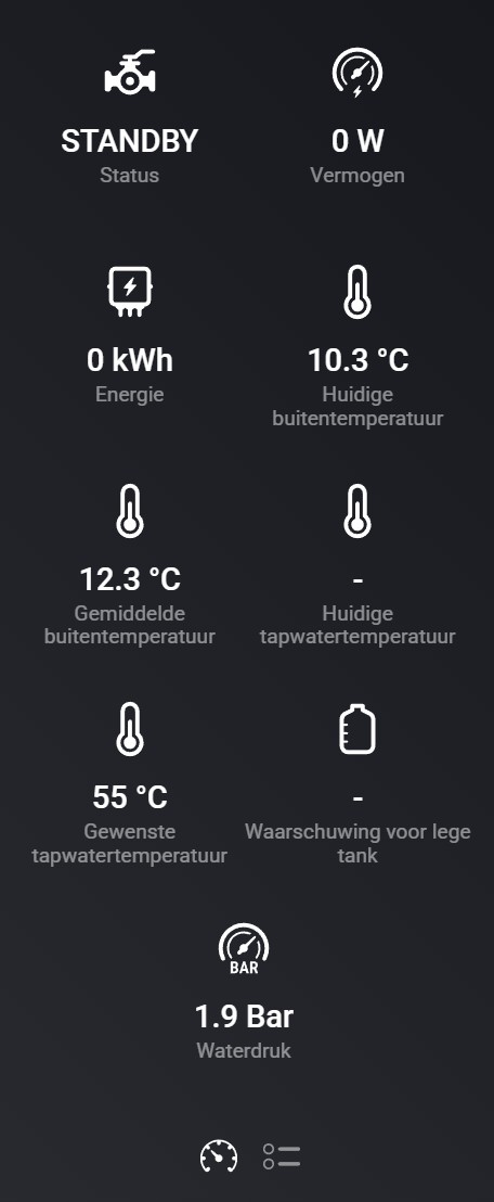

Na de laatste update is ook de gewenste temperatuur verdwenen :frowning:
He, dank voor het delen. Ging inderdaad niet goed na het toevoegen van de tap water temperatuur voor de Vaillant FlexoCompact. Heb zojuist een fix hiervoor aangemaakt.
Dank voor het screenshot van de myVaillant app. Zie inderdaad de systemen die ik verwacht net zoals deze bij mij ook staan. Enkel wordt in de app het ‘huidig stroom verbruik’ niet getoond, deze zie ik wel en wordt door de Homey app gebruikt.

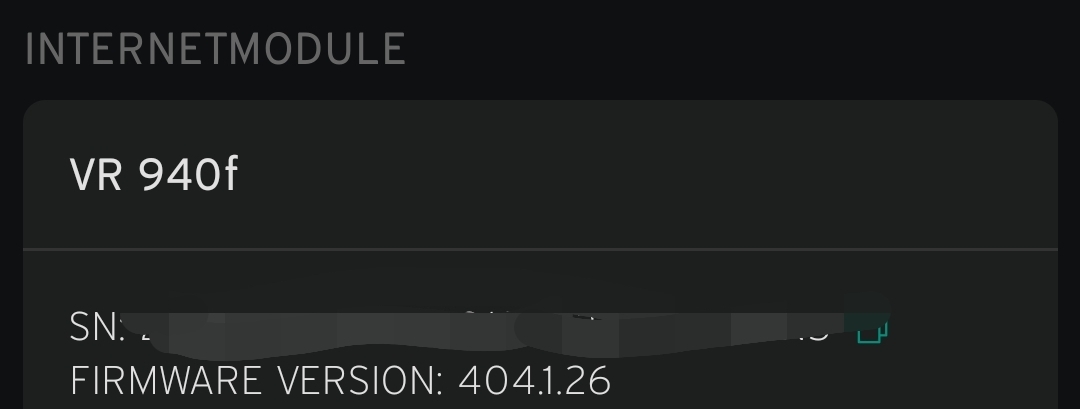

Mogelijk dat het herstarten van de internet module dit probleem kan oplossen? Ik heb zelf de VR 921, welke internet module gebruik jij?
De VR 940f. Voorheen heb ik deze waarden heel mooi in de Homey app kunnen uitlezen.
Dank, het opnieuw opstarten van de internetmodule heeft geholpen! Bijzonder die kende ik nog niet!

De gateway VR940F uitgezet en opnieuw opgestart, en de Homey app opnieuw opgestart. Het vreemde is dat bij mij vermogen en energie NIET updaten. Als je op die velden gaat staan dan geeft Homey app update 2 maanden geleden, terwijl de buitentemp 2 minuten geleden was. Status staat op 2 uur geleden, waarom niet ook 2 minuten geleden?
In de Vaillant Android app is energieverbruik wel uit te lezen, net als status enz. De Homey app kan wel de temperatuur setting aanpassen, dat werkt gelukkig wel.

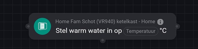

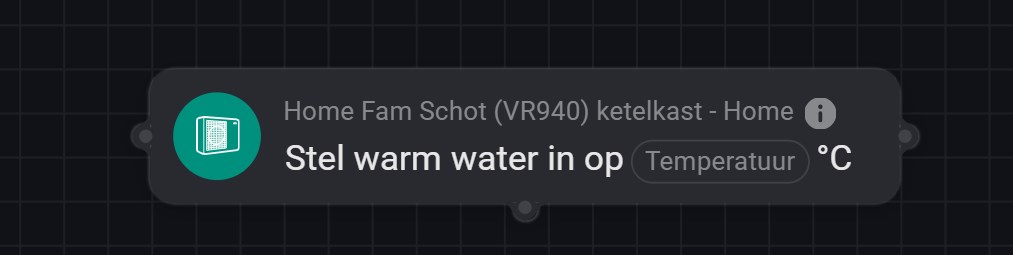

Is deze instelling voor TAP water of voor CV water?

Ik vermoed tapwater, had deze per ongeluk in een flow gezet en mijn zonneboiler werd niet meer bijgewarmd door de ketel.
