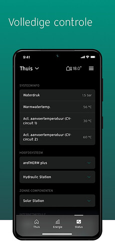

Ik heb de logging van je setup nog eens bekeken. Maar zie dat de Vaillant api toch echt een lege array met verbruiksapparaten toont.
Zie dat andere gebruikers melden dat dit na 1-2 weken plots wel weer werkte. Maar dit is in jou geval nog niet. Kan je in de app wel de live energie verbruik zien onder de status tab? Hier staat een kopje met ‘hoofdsysteem‘ met daar onder de aangesloten apparaten en hoeveel stroom deze op dit moment verbruiken.
