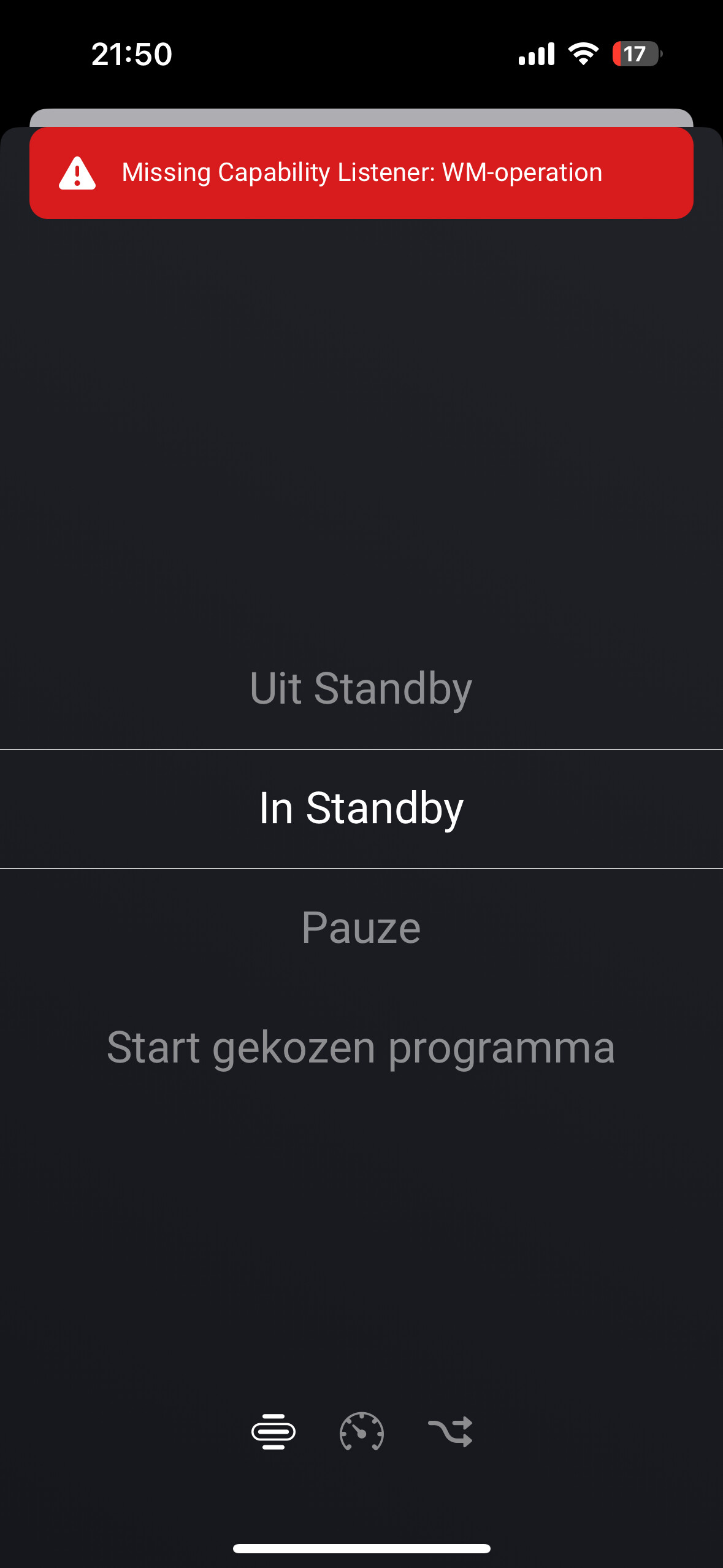

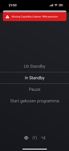

Sinds de laatste test versie krijg ik onderstaande melding. Dit al bekend? (Wasmachine)
Onbekend, wil je app eens herstarten?
Draai je HP2023 met beta code?
Ja dat klopt
Reboot en reinstall nog geen effect. Maak zo ff een apart account aan
Welke versie van de app draai je eigenlijk? 1.3.3? of laatste test versie…
Hij werkt weer. Wel vaag. hou het wel in de gaten. Heb dus volgende gedaan:
  • reboot app (geen effect)
  • verwijderen device en opnieuw toevoegen (geen effect)
  • verwijderen app en opnieuw installeren en toevoegen (geen effect)
  • 2e account aangemaakt op LG Thinq
  • account in app aangepast
  • device werkt weer.
Ik heb HP23 en laatste beta versie OS, APP en LG Thinq app van jou v1.5.3
