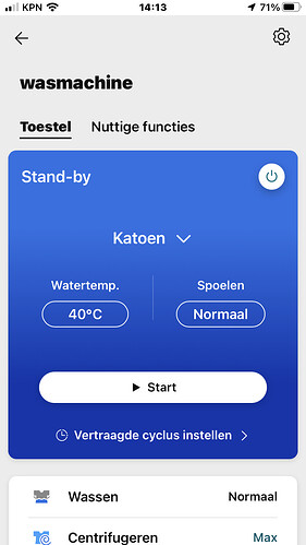

Even een test gedaan. (Machine was onbedoeld gestart en had water toegevoegd voor ik het kon stoppen vandaar de test met afvoeren uitgevoerd).
Machine ingesteld op programma, in de LG app staat de machine nu op stand-by

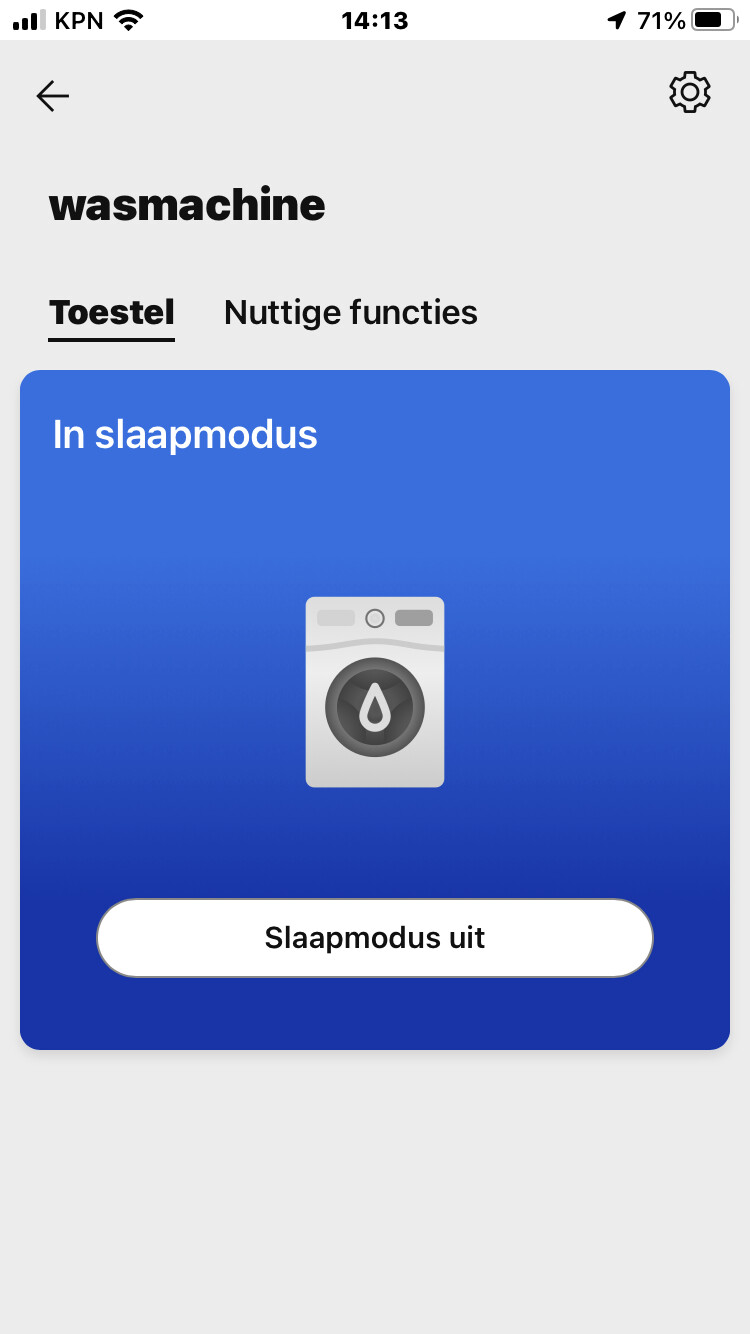

Na 12 minuten in slaapstand:
Als je de slaapstand uit zet gaat het programma naar katoen:
