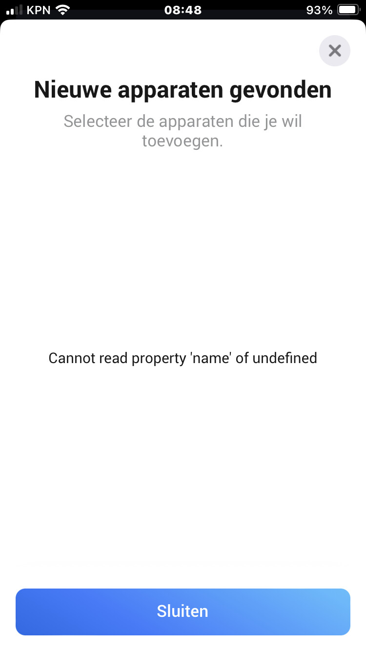

Vandaag is het display van mijn LG wasmachine vervangen (met uit de twee jaar garantie :fearful:. Moet dus opnieuw toegevoegd worden. Wasmachine uit Homey verwijderd maar bij opnieuw toevoegen krijg ik deze melding:
Ook de app toen verwijderd, opnieuw geautoriseerd maar blijf dezelfde melding krijgen. Iemand een idee?
Opgelost dankzij de snelle hulp van Martin

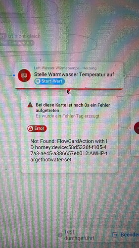

When I try to set the target water temperature, than following error is thrown!

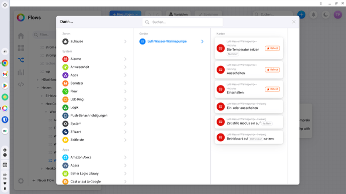

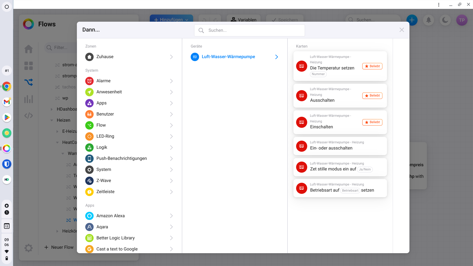

After I reinstalled the test version of your app, the flow card to set the target water temperature is not available anymore and I also cant select this flow card while trying to add it to the flow.
Cards should be there.
I’d say, install the app from the app store again, don’t remove anything prior to that.
A PtP (pull the plug for 10 minutes) can’t hurt either.
This is what i sometimes see after Homey has been running a while with a number of apps… flows or devices not working anymore. Restart of Homey sometimes needed
Thanks. Will try a restart of homey.
