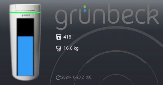

Neue Live-Version 1.3.2.
Viel Spaß mit dem neuen Widget :tada:
Die Anzeige der Daten ist abhängig vom Gerätetyp. Bei der SD-Serie stehen mehr Daten zur Verfügung.
Schnell noch ein Update auf 1.3.5:
  • das Widget passt sich nun dem Dashbord-Theme an (hell/dunkel).
