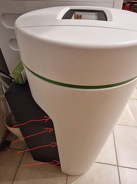

  1. Zuerst müssen die Schrauben entfernt werden.
    Die obere schwarze Abdeckung kann einfach nach hinten abgenommen werden.

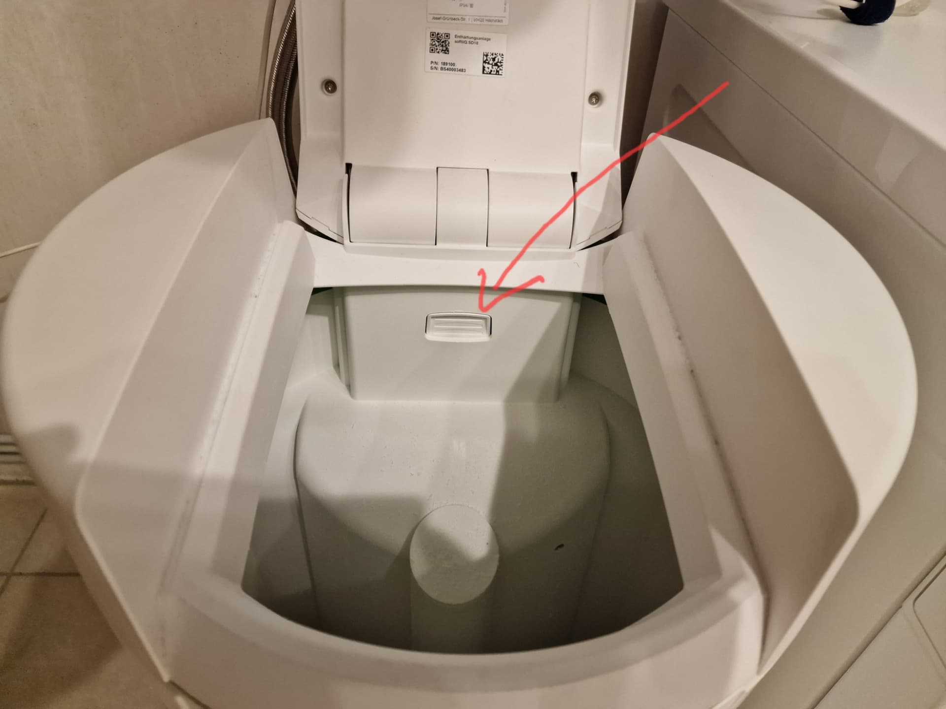

  2. Danach den “Deckel” mit samt Elektronik abnehmen. Dabei nur auf die Kabel achten und nichts abreißen :slight_smile:
    Diese Sicherung drücken und den gesamten oberen Ring nach oben abziehen.

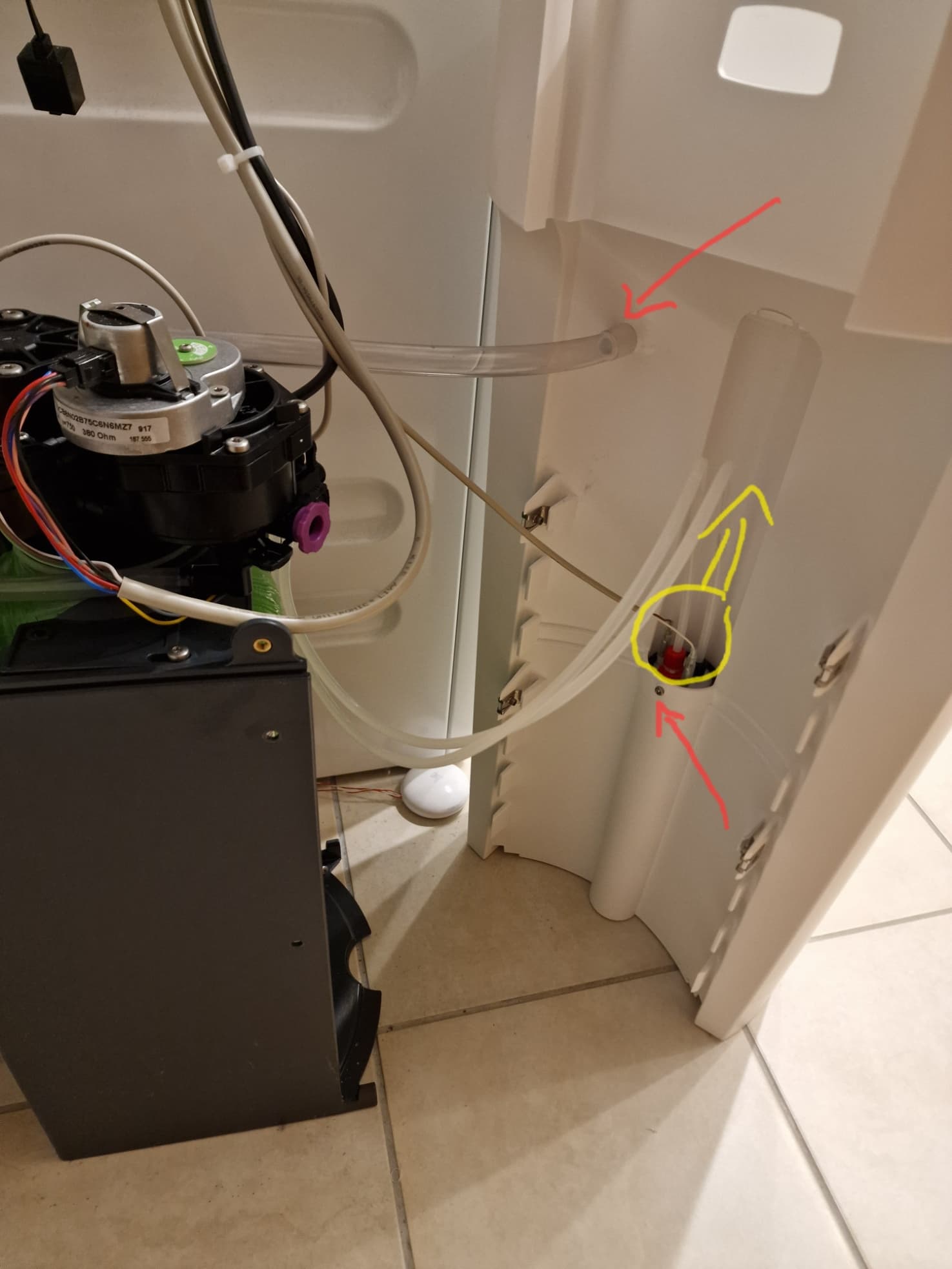

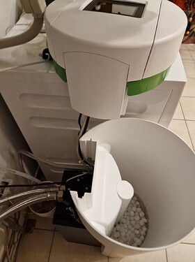

  3. Jetzt ist der Behälter gelöst und kann leicht nach vorn gekippt und vorgezogen werden. Der Behälter “sitzt” leicht eingehakt auf dem schwarzen hinteren Gehäuse.
    Nun kommt ihr an die Rückseite ran. Hier die Sicherungsschraube lösen. Die sorgt nur dafür, dass der Einsatz nicht herausrutscht.
  4. Die Soleansaugung könnt ihr nun etwas reinigen: Ansaugrohr auf Verstopfung prüfen und Elektroden abwischen (gelbe Pfeile), Schwimmer auf Gängigkeit prüfen (roter Pfeil). Der Schwimmer sorgt übrigens dafür, dass bei verstopfter Absaugung das zugeführte Wasser nich tüberläuft, sondern der Zulauf gestoppt wird.
    Die Schläuche kann man mit den Schraubverbindern lösen. Die Kabel kann man abziehen. Dann kann man das ganze Teil auch ggf. entkalken. Beim Zusammenbau nur auf die richtigen Schläuche achten, also ggf. vorher ein Foto machen.
    Dann noch den Überlaufschlauch abziehen - damit habt ihr den Behälter komplett ausgebaut.

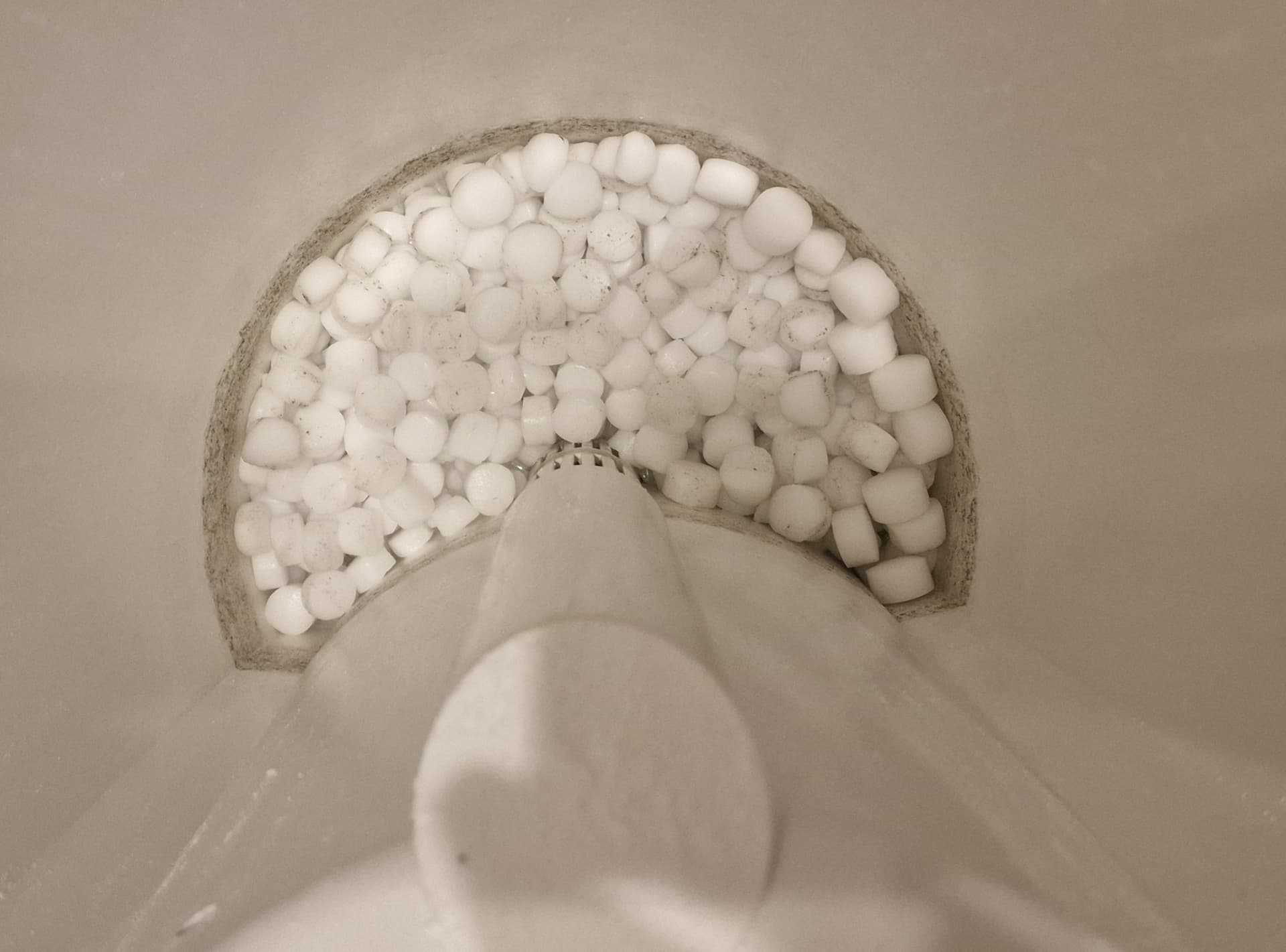

  5. Jetzt kann man das Salz entfernen, bis man zum Gitterboden kommt. Diesen ebenfalls herausnehmen. Einfach nach oben ziehen. Falls er zu fest sitzt, dann mit einem gartenschlauch durch das Gitter den Salzschlamm lösen/ausspülen).
    Danach seht ihr den gesammelten Salzschlamm am Boden.
    Diesen einfach ausspülen. Dann noch die Wasserränder entfernen (ggf. mit etwas Zitronensäure).
