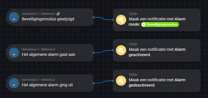

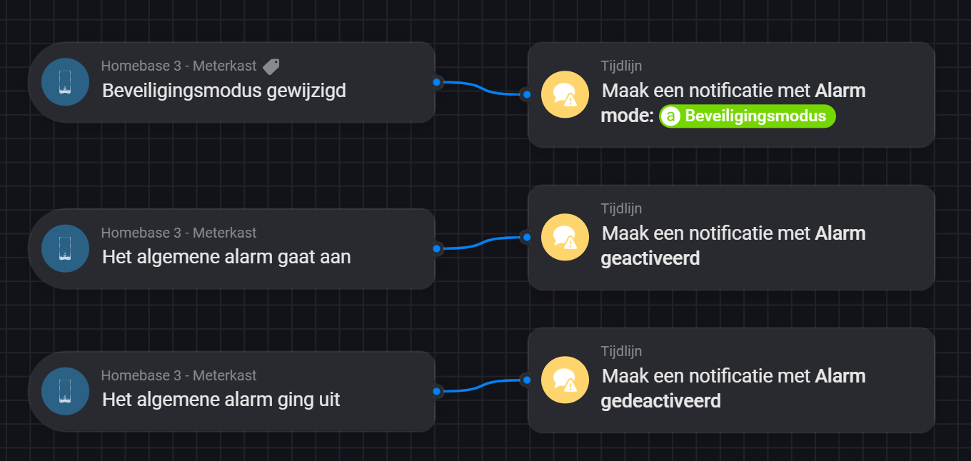

Net versie 3.4.2 geprobeerd maar helaas nog geen succes. Het algemene alarm van de homebase3 wordt nog niet geactiveerd. Kan het zijn dat er mijn kant iets niet goed staat. Ik heb alle notificatie meldingen van de homebase aanstaan en ik gebruik nu deze simpele flow om te testen.
@robmol kan je eens zorgen dat het alarm afgaat en daarna een diagnostisch rapport sturen? :slight_smile:
Bij deze gedaan, de code is 793ecf8c-23f8-45dc-85e2-cfbcdec4a8dc.
