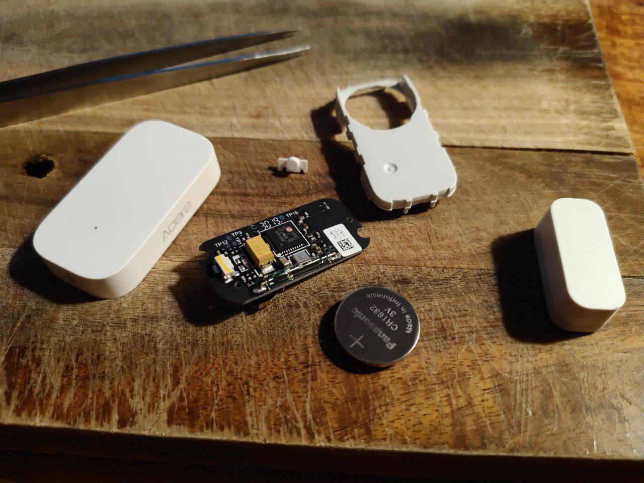

Herhalten mussten ein paar Aqara Türkontakte sowie das Marshall Jack Rack 2.
Die Aqara’s wurden zerlegt und die Reed-Kontakte mit den Klinken-Buchsen im Jack Rack verlötet.
Anschließend müssen nur noch die Klinken-Stecker kurz geschlossen werden.
Flow dazu programmiert und fertig.

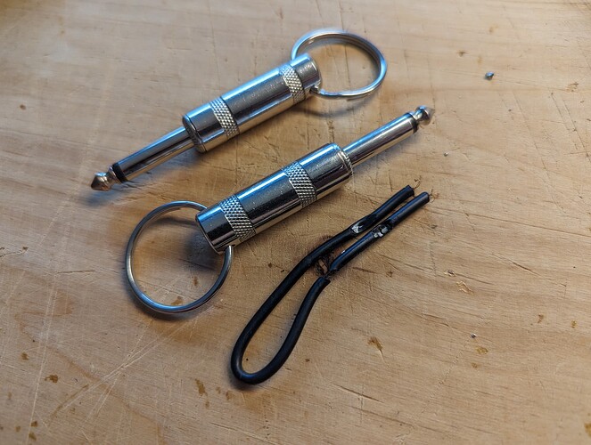

Hab mittlerweile eine Lösung für die Kabel gefunden.
Bin mit nem 3mm Bohrer direkt durch die Hülse und hab den Ring dort dran gemacht.
:+1: - was es alles gibt :smiley:
