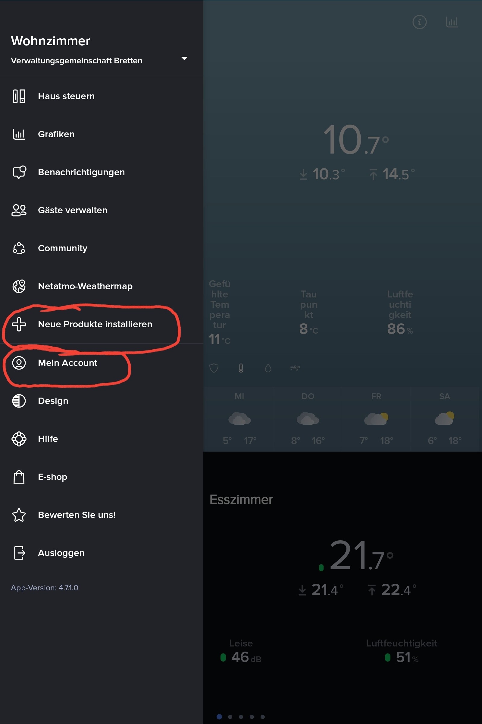

  2. Netatmo Weather Station: Keine Chance zum verbinden. Netatmo App is installiert, es lässt sich allerdings nichts verbinden.

Ich habe den Homey Early 23. Eventuell handelt es sich auch gar nicht um ein Homey Problem, sondern um ein Netatmo Problem.
Bei der versuchten Einbindung über Homey (Netatmo oder Bticino) wird kein Gerät angezeigt, vermutlich, da das Gerät nicht in der Netatmo App registriert ist? Wenn ich versuche das Gerät in der Netatmo App einzubinden hat es bisher 1x funktioniert es in “Home” einzubinden - allerdings haben die Produkte anschließend keine Response gegeben, weswegen ich sie wieder entfernt habe. Anschließend wurden sie wieder nicht gefunden bzw. konnten nicht eingebunden werden.

Das ist zumindest das Problem, dass Homey die Netatmo nicht finden kann. Du musst zuerst deine Netatmo Station über deinen Netatmo Account registrieren. Dann kannst du sie auch in Homey einbinden. Der Datenaustausch erfolgt über die Netatmo API. Du solltest dich über die Netatmo App anmelden können.
