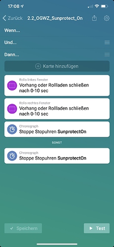

Im Bereich „Dann…“ musst Du 2x die Aktion „Stoppe Stoppuhr“ einfügen. Eine der beiden Karten tippst Du an und lässt den Finger drauf. Ziehe dann diese Karte nach unten und es erscheint „sonst“ zwischen den oberen Karten und dieser:
Der Hintergrund, warum die Karte 2x aufgeführt wird ist, dass die Stoppuhr auf jeden Fall gestoppt werden soll, egal ob die Bedingungen im Bereich „Und…“ erfüllt sind oder nicht.
“Sonst” wird ausgeführt wenn die Bedingungen bei “Und” nicht erfüllt sind

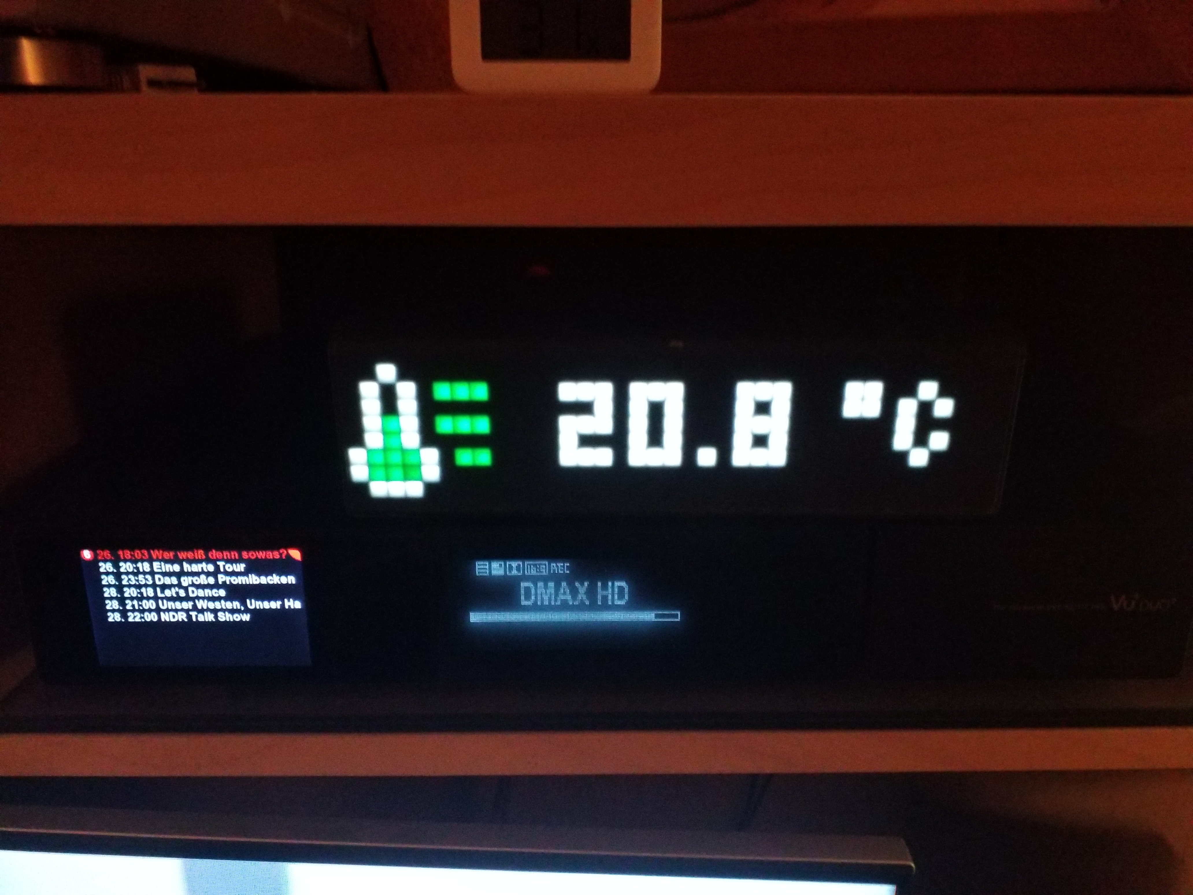

Die Uhr kann einfach jede Meldung von Homey im Klartext anzeigen und verbindet sich auch direkt mit Netatmo.
sag mal kannst Du von der Uhr ein paar Bilder Online stellen mit meldungen von Homey??
Wäre sehr hilfreich - Danke
Das ist schwierig, da es bei mir in einer Laufschrift angezeigt wird.
Pauschal gesagt, es kann jede Art von Text, viele Symbole und Hinweistöne dargestellt werden.
Temperatur von einem Neo Coolcam
Was du in diesem Video siehst, kann Homey auch komplett steuern…und viel mehr…
Aquarium meldet Temperatur
Homey steuert bei mir die komplette Anzeige. Insgesamt laufen bei mir 108 Flows auf meine zwei LaMetric und visualisieren fast jeden Schaltvorgang, Heizungs- oder Klimatemperaturen und natürlich das Wetter.
…die Batterieanzeige…Status Alarm…An- und Abwesenheit…Post im Briefkasten…Scheißhaus besetzt…Fenster noch auf…ok, ich hör auf.

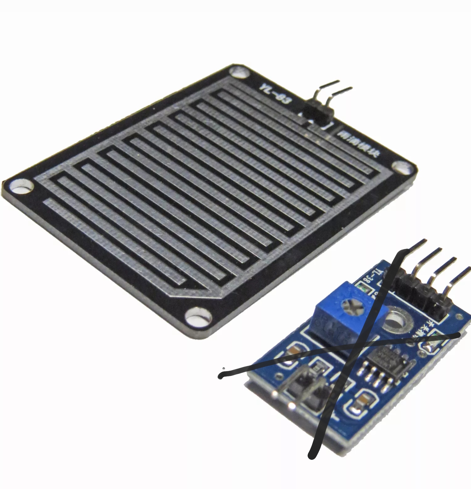

Das Prinzip eines Regenmelders ist eine Platine mit zwei in Schleifen gelegten Leiterbahnen. Das Wasser überbrückt diese Leiterbahnen, schließt somit den Kontakt und löst das Signal aus.
Du benötigst einen Regensensor mit binären Schließkontakt als komfortabele Lösung oder einfach eine 5 Euro Platine. Eine reine Platine hat allerdings keine Heizung und muss von alleine trocknen, bis der Kontakt aus geht.
An diesen Kontakt/Platine kannst du Beispielsweise einen Neo Coolcam Zwave Wassersensor, anschließen.
Der Neo hat den Vorteil, dass er einen extern anschließbaren Kabelsensor hat. Den Kabelsensor abzwicken und an den verbleibenden Stecker den Binärkontakt anschließen. Fertig ist dein Regensensor. Beim Neo kann man auch den Alarmton abschalten und bekommt somit nur die Meldung ohne Geschrei.

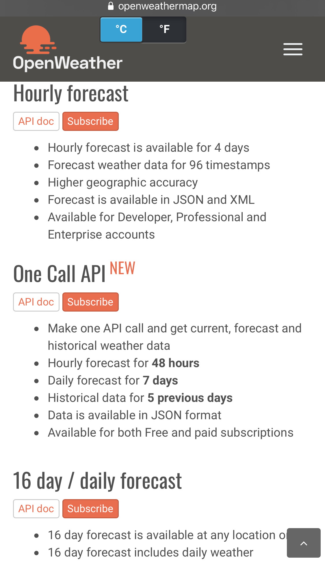

Liefert OpenWeather diese Daten inzwischen? Hatte ich eben vor DarkSky auch probiert. Soweit ich mich erinnern kann gab es die Tageshöchsttemperatur dort nicht. Inzwischen anderst?
Bei mir nur die ermittelten Werte. zumindest in der kostenfreien Version.
Es gibt weitere Modelle Std. Vorhersage für 48 Std. Etc…, was da dann übermittelt wird kann ich leider nicht sagen.
Werte werden mittlerweile im 5 Minutentakt übermittelt, wenn ich richtig informiert bin.

Hier noch ein DIY, Aqara-Fenstersensor+Regenplatine. Funktioniert super :+1:
Die unten angebrachte Folie dient als “Ableiter” für Tropfen, die sonst an der Kante hängen bleiben und für Kontakt sorgen.
Für das aktuelle Wetter kann man aktuell noch die DarkSky-App nehmen. Bei der OpenweatherMap-App funktioniert aktuell nur das aktuelle Wetter. Vorhersagen gehen nicht mehr, weil OWM die API für Free-Accounts gesperrt hat. Bei aktuellen Wetter kann man aber auch ganz gut mit Flows arbeiten (WENN Wetter hat sich geändert UND Wetter = Regen, DANN …).
