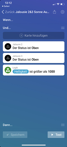

Hallo, habe Fragen zur Stoppuhr Funktion.
Ich habe den Flow wie folgt aufgebaut, aber die Stoppuhr wird nie bis zum Ende ausgeführt. Sie soll bei einer gewissen Helligkeit starten und wenn es zB. 10 Minuten so hell ist die Jalousien runterfahren. Aber wie gesagt fängt die Stoppuhr immer an und obwohl die Sonne oder Helligkeit nie den Wert/Auslöser unterschreitet wird der Jalousien Flow nie gestartet.
Danke für eure Hilfe!
ps habe die Stoppuhr so im Flow eingefügt wie man mir hier im Chat gesagt hatte :blush:
Das Problem wird sein, dass bei jeder Änderung über 1000 die Stoppuhr neu gestartet wird. Setze als zusätzliche Bedingung „Und Stoppuhr läuft nicht“
Okay danke das könnte es sein, teste ich gleich mal!
Hm, ich habe die Stoppuhr bisher noch nicht genutzt, aber es erscheint mir ziemlich unlogisch, dass Du die startest bzw. ersetzt und gleichzeitig stoppst!?

Du brauchst für die ganze Geschichte 3 Flows.
Flow1
Wenn Helligkeit sich ändert
Und ist größer als 1000
Dann Starte Stoppuhr
Flow2
Und kleiner 1000
Und Stoppuhr läuft
Dann Stope Stoppuhr
Flow3
Wenn Stoppuhr erreicht 10min
Und Rolladen ist oben
Dann Setze Rollladen auf x
Und stoppe Stoppuhr
Sonst stoppe Stoppuhr

@Osorkon okay, das ist etwas anders als das Forum mir weiter oben erzählt hatte, aber danke für deinen Einsatz ich werde die Flows so umsetzen und berichten!!
Ich denke mein Beispiel erübrigt sich.
Es führen zwar viele Wege zum Ziel, aber die Flows von Osorkon sind klasse, man benötigt keine Variable und ich spare so noch einen Flow.
Ich werde meine Flows entsprechend anpassen, danke @Osorkon! :+1:t3:
