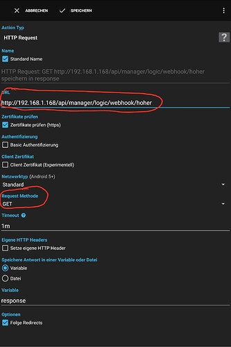

Die App kann bei eingehenden Statusmeldungen einen WebHook zu Homey schicken. Die Statusmeldungen können auch nach Inhalt selektiert werden.
Wenn:
Dann:
Speichern und das wars.
Es wird in diesem Beispiel ein interner WebHook an Homey gesendet. Das Ganze funktioniert natürlich auch mit externen WebHooks. In meinem Fall habe ich zwei Flows gemacht

Wie bist du auf die URL gekommen?
Ist das die IP vom Homey im Heimnetz?
Also funktioniert das ganze nur wenn man im gleichen Netzt mit Homey ist?
Das ist ein interner WebHook.
Das Ganze geht auch mit einem Externen.
