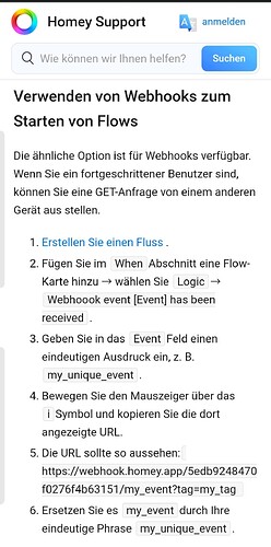

Hallo Matthias,
Ja, das kannst du durch ‘webhooks’ (http GET request) an Homey zu senden
Quelle
Flowbeispiel mit diesem Webhook-Beispiel
https://webhook.homey.app/<your_homey_id>/BatterieHandySina?tag=80
(Der Tag-Teil ist übrigens optional)
Tipp
Wenn du Webhooks über dein eigenes Netzwerk senden kannst, brauchst du die Athom Cloud nicht:

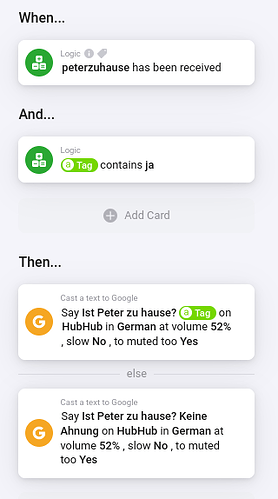

Meinst du ich kann das über den Parameter auch einen Text übergeben, der dann von Homey ausgesprochen wird?
Definitiv
https://webhook.homey.app/<your_homey_id>/peterzuhause?tag=ja
Das Vorlesen von Zahlen ist natürlich auch möglich:
