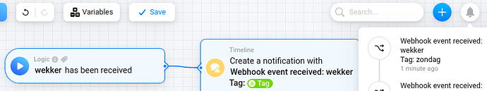

Maar de webhook is gewijzigd:
Zou je onderstaande webhook eens kunnen proberen?
https://webhook.homey.app/JouwCloudID/wekker
(naast event ‘wekker’, kun je er ook een tag bij zetten: https://webhook.homey.app/JouwCloudID/wekker?tag=zondag)
Als je de URL, met jouw Cloud ID, in een browser opent, zou het “ok” moeten laten zien
Bij mij werkt het, met genoemde webhooks:

Is je tijdlijn nog actief? Dat kun je zien door even op ‘test’ te tikken in die flow.
(de tijdlijn kan soms op ‘rate limited’ staan, en is dan 24h geblokkeerd vanuit flows)
is actief werkt perfect
