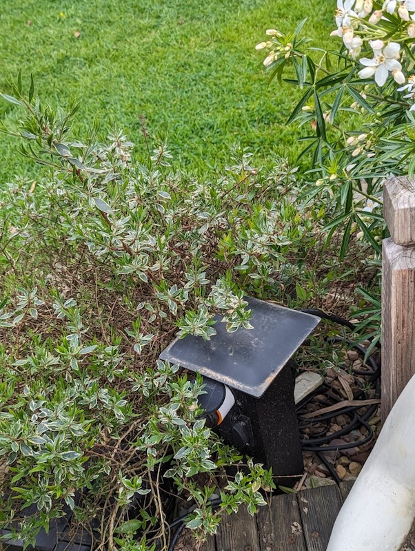

Die Steckdosen sind Tuya Zigbee und der Stick hängt am selben Strommast und der Stick hat 98% Empfang. Für das Bild habe ich die grüne Tüte abgenommen.
Der zweite Pfosten ist im Grün verschwunden.

Wenn die Steckdosen über die Homey Tuya Cloud App eingebunden sind, oder als generisches Zigbee Gerät? Als generisches Zigbee Gerät funktionieren nur Einfachsteckdosen, keine Mehrfachsteckdosen. Kann auf dem Foto nicht erkennen, was das für Steckdosen sind.
@DirkG Die sind extrem schlank, in dem Steckdosen Verteiler passt nix anderes rein. Ich musste sogar drauf achten, das ich noch die alte Version bekommen habe. Die neuen sind dicker vom Durchmesser.Smart Power Plugs: Zigbee Smart Plug mit Mess- & Timerfunktion, Tuya App Control, Notification Push, Zigbee Hub erforderlich, 16A Zigbee Steckdose kompatibel mit Alexa, Google Home (2-Pack)
Ich denke jetzt über diese nach. Ohne Cloud Tasmota Steckdose NOUS A1T, Kleinste Wlan ESP8266 smart plug, 16A eine davon habe ich als Tuya Zigbee, die passt.
Kannst du die Steckdosensäule zerlegen, bzw, kommst du an die eingebauten Steckdosen ran ?

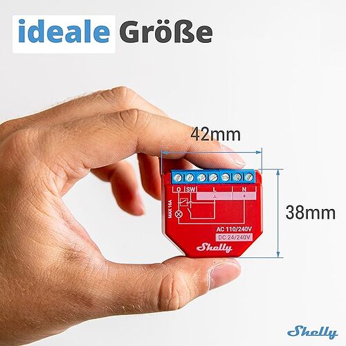

Ich hab schon einige Steckdosenleisten mit Unterputzmodulen bestückt und sie so einzeln schaltbar gemacht. Wenn du da draussen Wlan hast, sind die Shelly Module nahezu Pflicht.
Wenn dir 8 Ampere reichen, kannst du den Mini für € 14.- nehmen.
Für 16 Ampere tut es ein 1 PM
Alternativ kannst du dir in einer wasserdichten Box, so selbst eine Verteilerbatterie bauen.
Nein.
Wlan und ZigBee im ganzen Haus und gesamten Garten.
Dan darf ich mit samt Box ausziehen, selbst die Mini Steckdosen stören schon die Optik, weil sie weiß sind…
