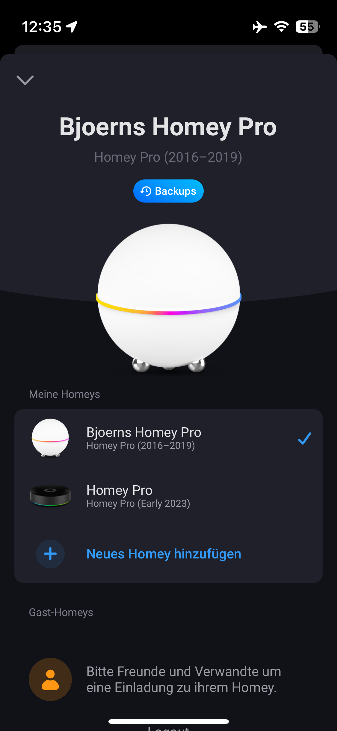

wie lässt sich eigentlich die alte Kugel aus dem Account entfernen? Ich finde leider keine Option dazu.

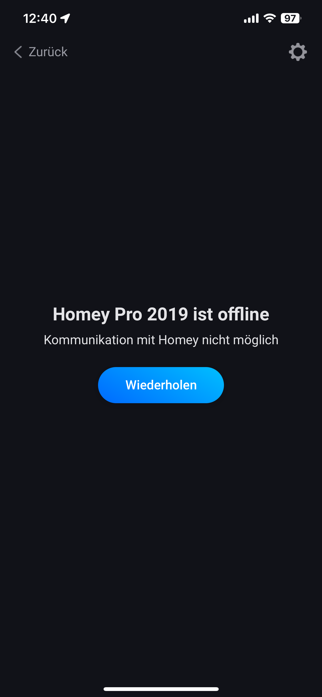

Wenn der Homey offline ist, dann…
In der Smartphone Homey App → Startseite → oben rechts auf Dein Profil tippen → Meine Homeys → den entsprechenden Homey auswählen → Meldung erscheint “Homey ist offline” → :gear: → Entfernen

Du kannst den alten Homey aber noch auswählen?
Ja :+1:t2:
Und dann? Poste mal bitte einen Screenshot.
Ja dann erscheint keine Meldung…
Nachdem Du den alten Homey ausgewählt hast, müsste entweder die Startseite der Homey App erscheinen, oder diese hier:
Und bei Dir passiert nichts?
Nach mehrmaligen Versuchen lande ich nun in den Hauptscreen. Aber eine offline Meldung erscheint nicht.
Dann hast Du den noch eingesteckt, anders kann ich mir das nicht erklären.
Nee, der liegt schon lange im Karton… :slight_smile: merkwürdig
