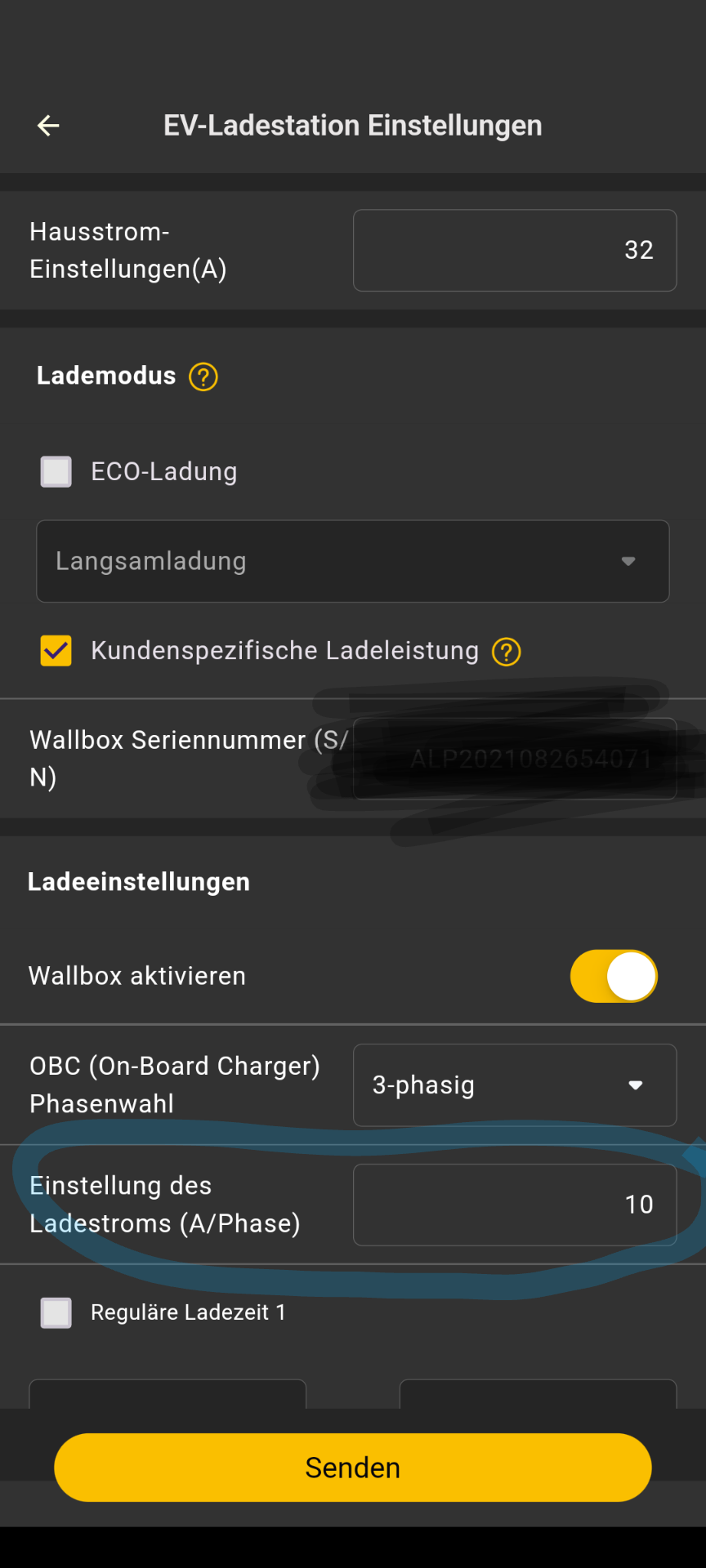

Habe eine Frage zu den flowkarten der wallbox
Es gibt die flowkarte “Haushaltstrom einstellen”
Damit kann ich folgenden Wert beeinflussen
Ich bräuchte allerdings eine flowkarte womit ich folgenden Wert beeinflussen kann
Den Haushaltsstrom kann ich theoretisch von
25 bis 1000A einstellen. Was mir das bringt weiß ich allerdings nicht.
Ich habe zwar kein E-Auto, keine WallBox und bin auch kein Elektriker, bin aber auch der Meinung, dass es erst mal keinen Sinn macht den Hausstrom einstellen zu können. Eigentlich sollte das eine einmalige Einstellung sein, und zwar auf den Wert, mit dem die gesamte Stromversorgung abgesichert ist. Im Handbuch der WallBox sollten aber eigentlich entsprechende Informationen und Hinweise drin stehen.
Den Ladestrom einstellen zu können, macht schon Sinn. Wenn es keine Flow-Karte dazu gibt, müsstest Du Dich (wieder) an den App Entwickler wenden.
