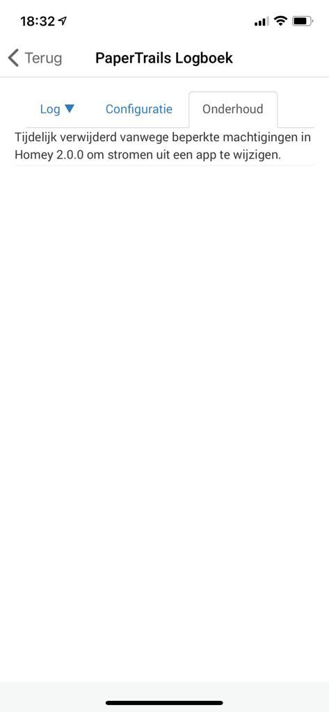

In de settings van de app. Settings/maintenance
Blijkbaar heb ik dan een andere versie (versie 0.6.3), want ik zie het volgende:
Ow, die wist ik niet. Sorry. Mss kan @Dijker daar wat meer over vertellen. Zou niet grappig zijn om 500+ flows aan te passen. Ik gebruik nog 0.4.6 op een ouwe Homey.

Het Magic deel in de app werkt al niet meer sinds 2.0 @Rocodamelshekima
Deze optie kende ik ook nog niet, maar helaas zit deze niet in mijn versie van Homey of de app. Gelukkig was ik begonnen vanaf een flow of 50. al ben je dan ook nog een tijdje bezig.

@Dijker Wellicht handig om dit nog even extra te benioemen in de App thread, want het kostte me even voor me duidelijk was dat de magic optie al even niet meer werkt (verkeerd gekeken?) Jammer, want dat is exact waar ik naar zocht om voor flows standaard logging te hebben!

Je hebt het vast al ontdekt, maar voor de meelezers:
Het is verhuisd naar de Homey backup webapp. Je kunt in 1x al je flows van logkaartjes voorzien.
