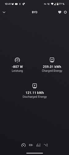

ich habe meine allererste Homey App geschrieben, welches die Eigenschaften einer Home Batterie im Sinne von Homey implementiert (siehe Energy | Homey Apps SDK).
Absolute simpel, aber es klappt, auch wenn ich mir nicht sicher bin ob dies so richtig ist. Aber jetzt erscheint mein PV-Speicher im Home Energy Tag und zeigt mir den Batteriestand und ob diese aktuell be- oder entladen wird (mit W Angabe) an.
Jetzt gibt es aber bei der Implementierung einer Home Batterie noch die zwei capabilities ‘charged’ und ‘discharged’. Weißt du welchen Zeitraum diese Werte umfassen? Ist das der tägliche, monatliche Wert oder sogar Lebenszeit des Speichers?
Würden mir diese Angaben noch mehr Insights im Homey Energy Tab geben und werden diese Werte lediglich als Wert in den Details der Battery angezeigt, wie hier:
Diese beide Werte sind die Gesamt-Zähler, jeweils für die gelandene und entladene Energie.
Die müssen dauerhaft ansteigend sein. und dürfen nicht zurückgesetzt werden.
HomeyEnergy leitet daraus die kWh-Anzeige ab für die Batterie (über der Linie).
