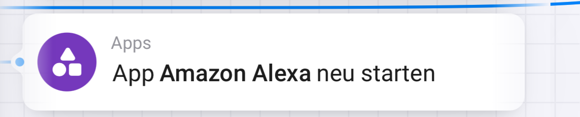

Den Fehler hatte ich auch lange. Seit einigen Monaten starte ich die App über einen Flow nachts einmal neu. Seitdem brauche ich keine reconnects mehr.
Edit: ich meine, es gibt sogar eine Karte „reconnect“ - damit könnte man das auch abfangen.
Das klingt interessant. Ich schau mir das mal an. Hoffentlich bekomme ich das als Laie auch hin :grimacing: :see_no_evil:
Ich glaube ich habe es hinbekommen.
Ich habe einen neuen Flow erstellt. Wenn… "When we disconnect from the Amazon Server. Dann… “Reconnect”. Ich teste das mal aus und werde berichten.
Danke für den Tipp. :slight_smile:
Ja, so schwer ist das nicht.
Du kannst ja gern mal berichten.
Versuch mal auch, die App einmal in der Nacht neuzustarten. Dann bedarf es keinen reconnect. Zumindest hat der reconnect bei mir seit Monaten nicht angeschlagen.
Ich habe einen Flow, der mir einen pushmitteilung sendet, wenn Alexa nicht mehr verbunden ist. Dieser hat ewig nicht angeschlagen.
Danke, das probiere ich aus. Ich melde mich in ein paar Tagen zurück. :wink:
Kurzer Nachtrag. Den oben von dir eingefügt Screenshot mit der Karte “App Amazon Alexa neu starten” finde ich bei mir nicht. Vielleicht liegt es daran, das ich IOS verwende?
Nein, ich nutze auch iOS.
Das ist eine Systemkarte, sprich, die gehört nicht zu der Alexa App. Du musst wahrscheinlich unter Einstellungen - Experimente, die Option Poweruser aktivieren. Dann stehen die Appaktionen zur Verfügung.
Jepp, das war es. Vielen Dank :+1:
