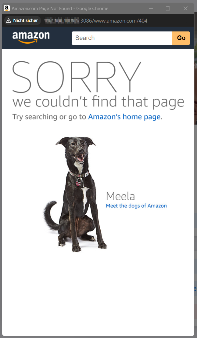

Ich habe das selbe problem. Der server ist einrach nicht erreichbar und ich bekomme immer die Hundebilder :sweat_smile:. Einstellungen passen, habe aber auch mal auf amerika etc. verwucht (ohne erfolg).

Ich bekomme ebenfalls nach dem eingeben meiner Amazon Kontodaten die Hundebilder als Fehler.

Mir hat diese Antwort auf jeden Fall geholfen: Homey Alexa App lässt sich nicht mit meim Amazone Account verbinden - #14 by DirkG
Kurz zusammengefasst: im Browser in Dein Amazon Konto einloggen → 2-Faktor Authentifizierung mit einer 3rd party Authentifizierungs-App konfigurieren → und es funktioniert
