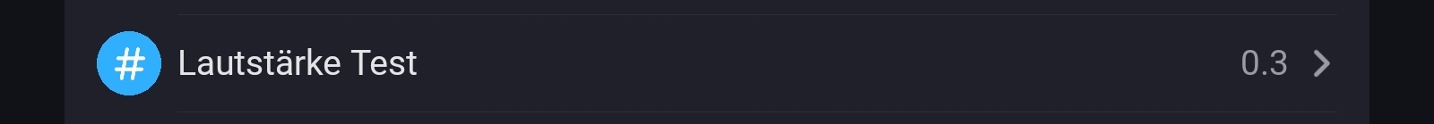

Ich hab jetzt mal eine Variable “Lautstärke Test” erstellt. In diese Variable lasse ich jetzt mal alle 10 Sekunden die aktuelle Lautstärke rein schreiben.
Das funktioniert schon mal, wobei 0.3, Lautstärke 3 ist.
Ich hatte keine Zeit um das weiter zu testen, aber wenn du als Trigger bei meinem Flow, die Lautstärke hat sich geändert, oder hörte auf zu spielen, nimmst, sollte es die Lautstärke in die Variable schreiben. Wenn du jetzt die Variable abfragst, sollte er immer die zuletzt eingestellte Lautstärke haben.
