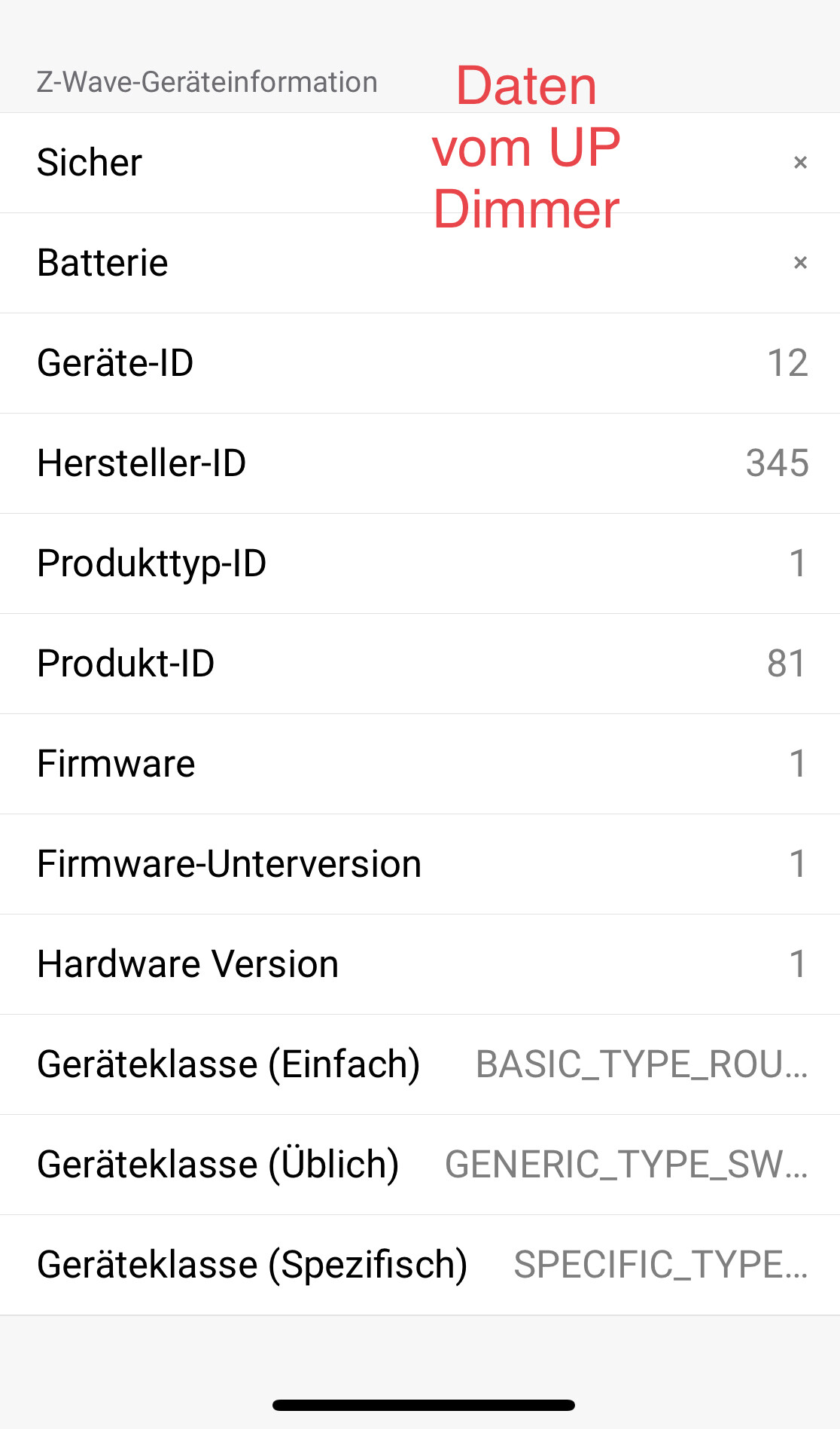

ich habe gestern Homey neu eingerichtet und auch UP Dimmer von Schwaiger ZHS01 baugleich Qubino ZMNHDD Flush Dimmer erfolgreich eingebunden.

Bevor ich Homey eingerichtet habe, hatte ich das SmartHome System von Schwaiger genutzt. Hiermit war es möglich über Alexa das Licht über ein Sprachbefehl für den gleichen UP Dimmer zu dimmen.
Zusätzlich habe ich jetzt versucht über Apple HomeKit den Sprachbefehl über Siri für das Licht und einem Dimmwert zu geben. Das hat funktioniert.
Da ich aber Alexa nutzten möchte benötige ich bitte eure Unterstützung. Woran liegt es, dass der Sprachbefehl für das Dimmen von Alexa nicht ausgeführt wird.
Alle Geräte sind auf dem neusten Softwarestand.
Außer der UP Dimmer
