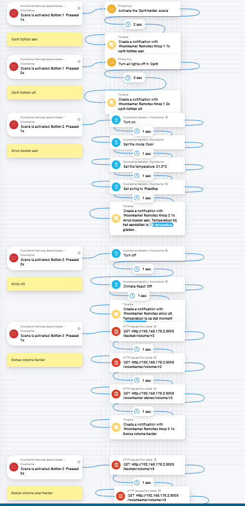

Zoals ik het doe, je kunt in je Advanced flow een andere flow aanroepen met text.
Je maakt dan een nieuwe advanced flow en begint met Start een flow met te text, ALS logic met text, kies de start tag en vul een naam in: bijv lamp aan, bij het DAN gedeelte vul je in wat er moet gebeuren. Sla de flow op bijv Lamp.
In de bovenste flow vul je dan dus in Lamp en als text: lamp aan.
Je kunt in diezelfde bovenste flow ook een tweede flow maken weer met starttag en text bijv lamp uit etc etc

Hier het voorbeeld van hoe ik in een advanced flow een aanroep doe in een andere advanced flow. In die andere advanced flow kan ik kiezen voor een aanroep naar lichten aan of de lichten uit
Tevens een voorbeeld voor de remotec. je kunt alle knoppen op 1 canvas krijgen en zelfs eventueel meerdere flows koppelen aan 1 button actie, maar dan met voorwaarden waaronder juist de ene flow aan moet of juist de andere flow
