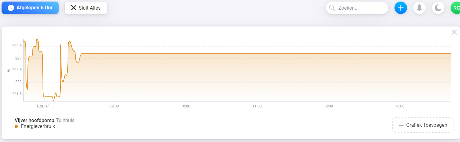

Ik heb een probleem met het uitlezen van het actuele vermogen van de hoofdpomp en UV lamp. De hele nacht zie ik geen verandering in het vermogen en vanmorgen, toen ik de pomp harder heb gezet, zie ik ongeveer drie uur lang keurig de data (realtime) binnen komen en dan bevriest alles weer. Ik heb diverse parameters aangepast maar niks lijkt te werken. Ondertussen na veel zoeken heb ik de developer pagina gevonden en die pagina ziet er goed uit en is ontzettend handig!
Als ik de hoofdpomp bekijk in de developer zie ik niks geks en in de homey instellingen ook niet.
Heeft iemand hoe ik de vermogen waardes kan blijven uitlezen realtime zodat ik de boel betrouwbaar kan bewaken?

In Homey in zo’n tegeltje van de Fibaro double switch 2 betekent “2 uur geleden” dat de waarde 2 uur geleden verandert is. Niet dat twee uur geleden de meest recente meting is. Maar aannemende dat het vermogen steeds wisselend is, lijkt het erop dat de metingen niet lekker binnen komen.
