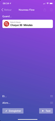

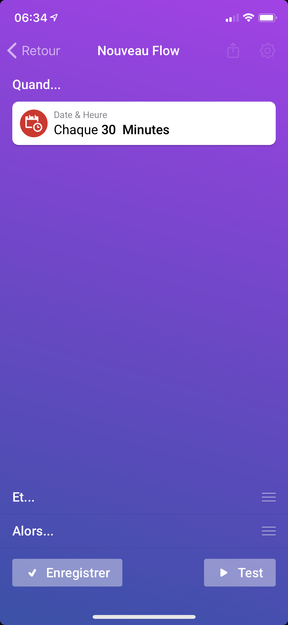

Bonjour,
Impossible de mettre dans le âQuandâ dâun nouveau flow :
DATE entre LUNDI et VENDREDI par exemple
Quelquâun a tâil une idĂ©e
Merci
Je voudrais le mettre dans âQuandâ
Je ne sais si câest possible. Le rĂ©sultat reste le mĂȘme en tout cas.
