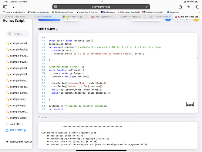

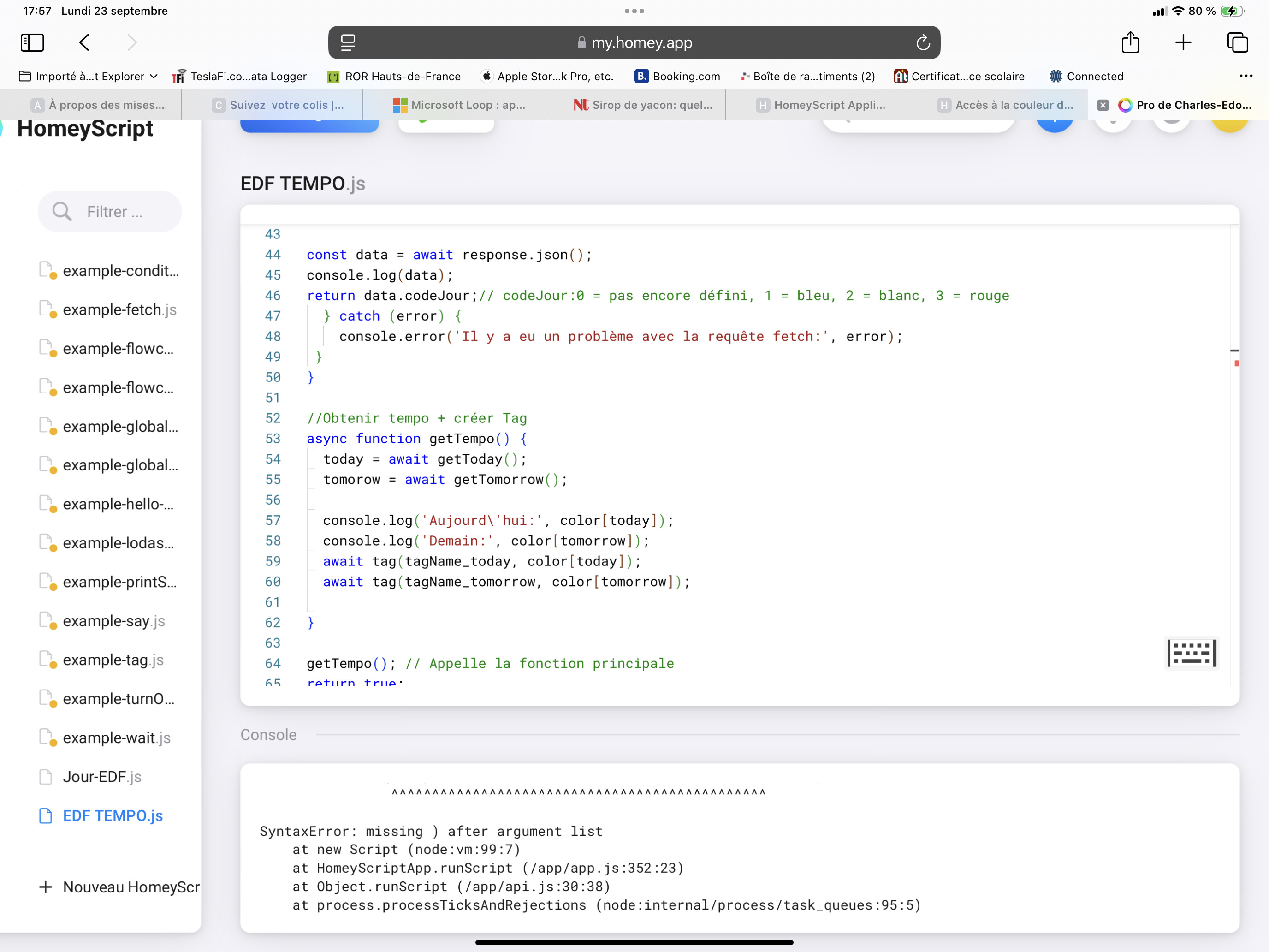

Bonjour à tous,
J’ai tenté de reproduire vos scripts sans succès… ca me fait des erreurs…
J’ai merdé où?
Toujours une erreur de mon côté … n’étant pas programmeur…je suis largué….
Merci pour votre retour
Charles-Edouard
Bonjour,
Je pense que c’est un problème de copier/coller car le script fonctionne.

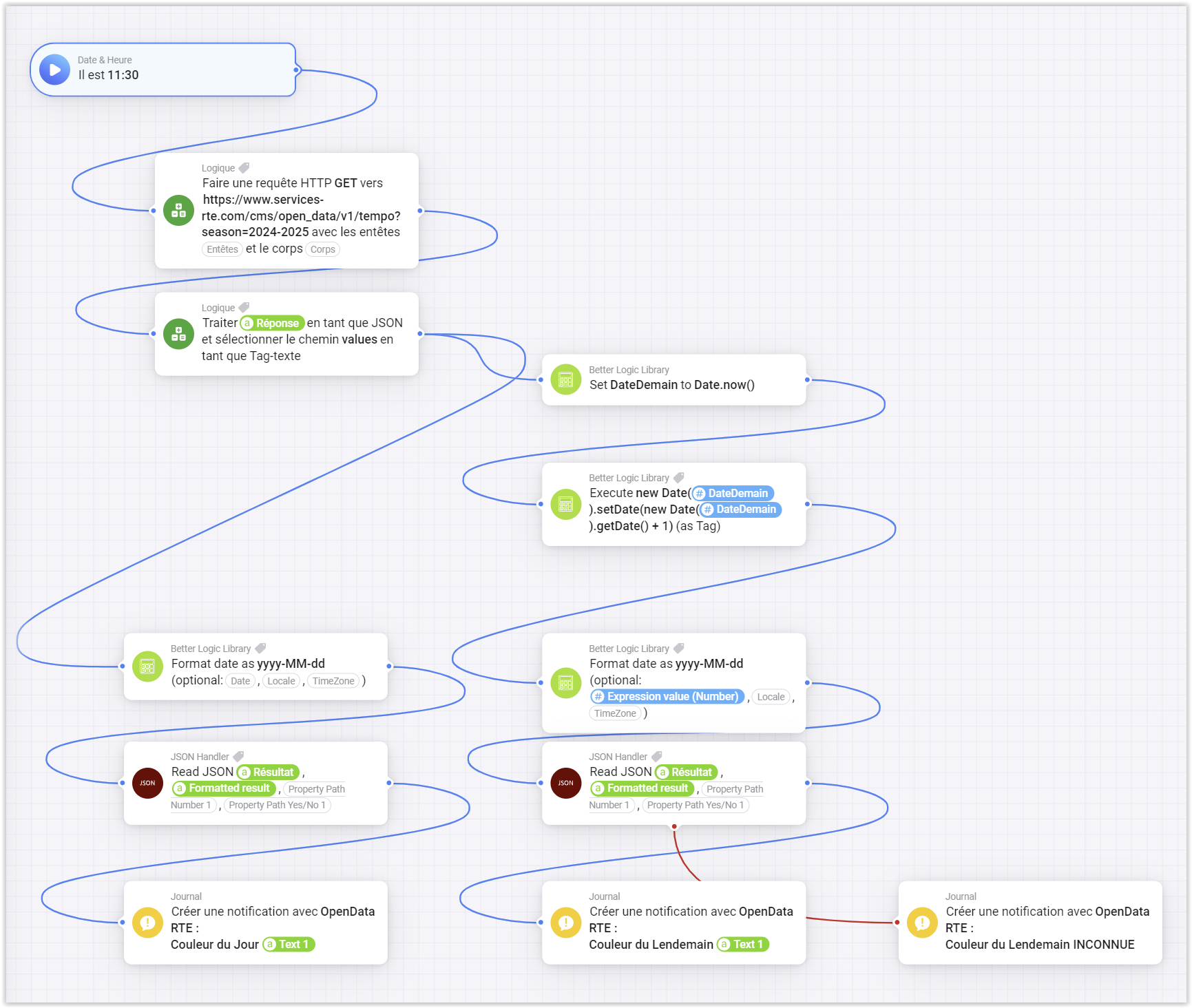

Bonjour
Une version “allégée” utilisant l’acces OpenData RTE
https://www.services-rte.com/cms/open_data/v1/tempo?season=2024-2025
avec
Better Logic LIbrary
JSON Handler
et
SANS Homey Script
A rajouter pour les puristes : calcul de la période
Philippe
Le script fonctionne…j’ai oublié une , dans une parenthèse…
