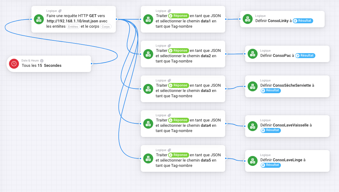

Je vous avoue que je ne comprends pas grand chose au codage, le reste des données est remonté facilement avec un advanced flow

Depuis peu j’ai la box Homey pro 2023, débutant dans la domotique, la programmation. J’ai un ECO compteur LEGRAND., j’ai réussi à recopier le flow de la partie consommation instantanée. Je voulais utiliser le flow pour la partie relevée (data.JSON) et là problème (dû au au double 00 je suppose ???).
J’ai essayée sur HOMEYscript en recopiant une partie de votre script et là plein d’erreur.
